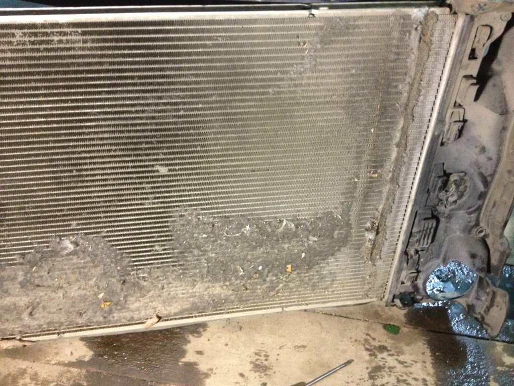

Ну вот и съездил в сервис.
Поменяли радиатор ОЖ и помыли радиатор кондея.
То что я увидел после снятия радиаторов чуть было не привело к инфаркту.
Бедная машинка. Как же ей было тяжко.
Вообще непонятно почему данный вид работ в московском регионе не включен в список регламентных.
Радиаторы были забиты напрочь. Средство для очистки лишь больше закоксовало всю эту грязь.
Результат замены - вентилятор практически не включается, температура стоит как вкопанная.
Всем, у кого машины старше 2х лет рекомендую проделать данную процедуру не дожидаясь течи в радиаторе и прочих неприятностей.

Вчера занимался транзитным 90-ком 3,2 л из Ёбурга. Не доезжая 300 км до нас начал греться двигатель, температура за бортом стала стремиться к +30. Так и ехали потихоньку с выключенным кондеем.
Вывод. Северяне, если едете на юга, проверьте состояние радиаторов
