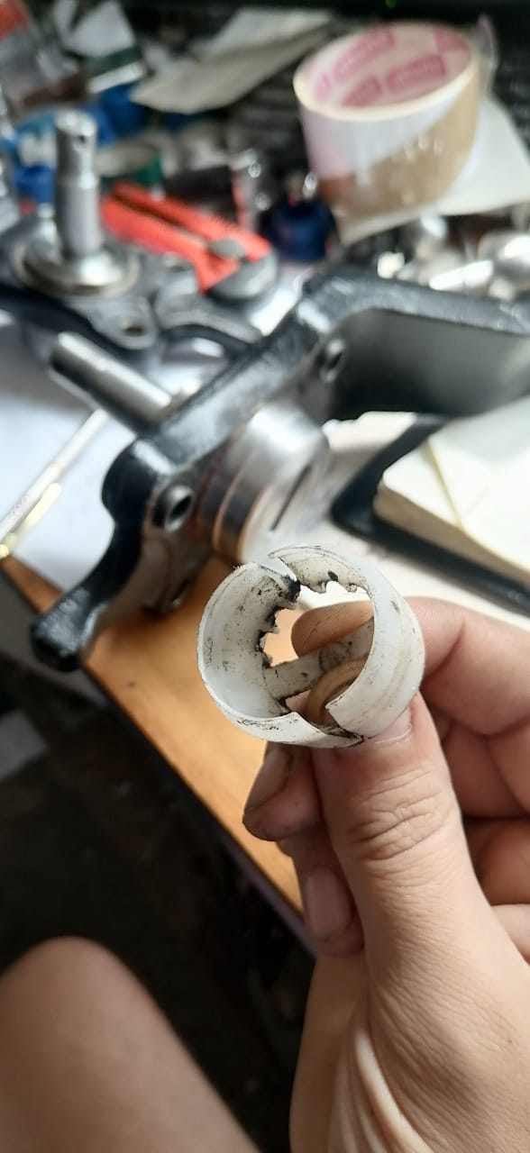

Их нет, нормальных ни одного. Ну окромя наверно оригинального за 15000/штука. Они сейчас все делают наконечники с такими сухарями-
Под этот сухарь попадает вода, зимой замерзает, расширяется и давит его. И да, вода под пыльники попадает. Да даже без воды они разбиваются за три месяца на примере моего Лемфердера.
А он делает такие сухари-
И вот такой сухарь ходит уже ооочень долго. И не давит его и вода под него не попадает.
Скажи мне, какой наконечник по-твоему пройдет 100-200К. Я поставлю- проверю. Я думаю ни один. Ну орига за 15К возможно.
Неадекватная цена
Раз не закрылся и работает, значит адекватная.))) и потом любит наш народ как и всякий другой истории про то как сигары катают на бедрах невинных девственниц.) сухари делают из расово правильного полиамида))))
Я конечно не материаловед, но принципиальной разницы не вижу. :) И по-моему, сухарь должен быть в первую очередь твердым, иначе шар его сотрет в порошок. Вязкость, которую тот чел демонстрирует ударом киянки, мол штатный сухарь разлетается от этого, тут не особо роляет. Будем поглядеть, как у тебя эти штуки ходить будут.
Так он и делает их твердыми, из полиамида. А штатные китайские из-какой-то пластмассы белой делаются. Вот она мягкая и вообще не ходит.
Не очень понятная ситуация. Может левак какой?
Он в своих видео говорит, что сейчас все китайские наконечники (и не китайские) делают так. Простой сухарь из пластмассы и в путь. Делают бабки на обороте. У всех они массово летят и весь мир их потребляет миллионами штук. Сделай крепкий сухарь- все, будешь не миллион продавать, а 500 тыс.

Ну рублей за 5-6 я бы взял. 10- перебор. Плюс он только на новых наконечниках это делает. Типа мои Лемфердеры за 3 месяца пробега уже он не берет в работу. Типа новые давай.

Не знаю кто их делает. Мои 200 прошли. Но уже рука не поднялась их после переборки всей машины ставить на авто, поставил лежащий давно Лемф и все, привет, поехали с горки по кочкам... Ппц. Я рейку перебирал, наконечники заменил, тяги, пыльники обновил, смазку. Не мог старые наконечники ставить. Бред какой-то. Прошли 200, хорош, надо новые ставить. А тут такое.

Отверстите чем закрывать? Вода попадет и привет шарниру. Да и не в смазке дело, а в сухарях, которые игрушечные.
