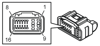

  • #50
Vladimir 1988 написал(а):
Можно у кого схемы, распиновка есть? Буду благодарен.
У Вас же vida там все есть. Проверяйте сигналы на ногах 1,6,9,11,14. Питание и массу лампой, CAN хотя бы мультиметром, а лучше осциллографом. Их достаточно для выхода блока на связь. Сами блоки не летят почти, чего то там не хватает. Из простых проверок еще посмотреть предохранитель 31 под капотом, но это маловероятно.
Разъем А, выводы № A31 – № A46
Вывод измерительного блокаВывод модуля управленияТип сигнала Зажигание вкл.Двигатель работает на холостом ходуРазное
#31#A1ЭлектропитаниеUакк.30-провод от предохранителя
#32#A2---
#33#A3---
#34#A4---
#35#A5Сигнал, блокировка запускаUlow, если запуск разрешенСигнал на модуль управления двигателя (ECM), если запуск разрешен
#36#A6Модуль управления, кабель связи CAN_LВо время связи напряжение составляет 1,5-2,5 В-
#37#A7Кабель связи LIN, модуль селектора передач (GSM)Во время связи напряжение составляет 0 В - U bat-
#38#A8Кабель связи K-line-Для последовательной связи
#39#A9Заземление питанияU = Ulow-
#40#A10---
#41#A11ЭлектропитаниеU = UbatПровод 15 от зажигания через предохранитель
#42#A12---
#43#A13Сигнал, электромагнитный клапан блокирования переключения трансмиссии модуля селектора передач (GSM)Блокирование переключения трансмиссии
U = Ubat, когда электромагнитный клапан не активирован
U = Ulow, когда электромагнитный клапан активирован
Электромагнитный клапан не активирован = селектор передач заблокирован
Электромагнитный клапан активирован = селектор передач можно передвигать
#44#A14Кабель связи CAN_H, модуль управленияВо время связи напряжение составляет 2,0-3,5 В-
#45#A15---
#46#A16Подача напряжения, модуль селектора передач (GSM)U = Ubat-
