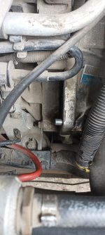

Как-то туго идет новый стартер. Штырь не заходит, боюсь сломать если сильнее тянуть. Чо с ним делать то?
Mike15
18 января 2015
14,847
Михаил
  • 18 июля 2024
  • #192
Я бы достал обратно, измерил длину, диаметр штыря и ответного отверстия. Иначе косовато будут зубья совмещаться, резьбе нехорошо, если тянуть сильно, ну и потом при демонтаже стартер выбивать придется если штырь по диаметру больше, а не по длине))

@Mike15, я его потянул и снял обратно, но теперь штырь в колоколе остался
Mike15
18 января 2015
14,847
Михаил
  • 18 июля 2024
  • #194
Ну теперь зато знаем, что по диаметру не сошлось Высверливать будешь?
16 октября 2017
7,553
Пенза
Пензенская область
Артем
  • 18 июля 2024
  • #195
@Mike15, попробую пассатижами или клещами вытянуть

@Janvar, наружу торчит?
16 октября 2017
7,553
Пенза
Пензенская область
Артем
  • 18 июля 2024
  • #197
Ага
Mike15
18 января 2015
14,847
Михаил
  • 18 июля 2024
  • #198
@Janvar, а если просверлить навылет, вставить другой штырь и использовать как упор: между перпендикулярным вставленным штырем и колоколом монтажку вставить в распор и оттягивать наружу? Правда тесновато там для дрели

@Mike15, я зажал его пассатижами, он легко относительно вращался, но не выходил наружу. Вставил отвертку между колоколом и пассатижами, ей поддавливал и вытащил.. Штырю конечно плоховато после пассатижей, но это и предрешило его судьбу. Выколоткой выбил штырь из родного, поставил в новый стартер и все зашло как дети в школу
Щас дождь пошёл, пережду, осталось только клеммы подключить, впуск собрать и можно будет пробовать запускаться

@Janvar, мудаки конечно, из Африки что-ли стартер с таким толстым штырём, средние европейские штыри поменьше по статистике)) Ты зубья не пересчитал? А то может и там сюрприз..
