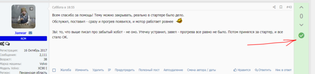

Всем спасибо за помощь! Тему можно закрывать, реально в стартере было дело.
Обслужил, поставил - сразу и прогрев появился, и мотор работает ровнее :bugoga:
ЗЫ: то, что выше писал про забытый хобот - не оно. Утечку устранил, завел - прогрева все равно не было. Потом принялся за стартер, и все стало ОК.

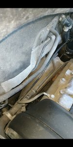

ЗЫ @Crio я и женщину представлял, но как эти термощитки снять так и не понял. Открутил на верхнем два болта, а дальше чо? Его не вытащить оттуда :)
Снизу есть еще одно крепление, доступ к которому с ямы или экстакады. Сразу видно, если снизу посветить.
Верхний щиток на двух болтах, я их откручиваю, щиток ничем не держится, но не понятно как его вытащить, потому что там трубки мешают..
