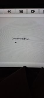

Как и писал
Andrey2000, разъем был в порядке. Припаял параллельно к родной obd новый разъем. Ни какого результата. По новому разъему тоже сканер не коннектится. А по ELM-327 коннектится читает и стирает коды. Но вот код P1618 ни как не стирается, хотя соленоид S2(B) в акпп поменял и машина больше не падает в аварийку. Тут нужен другой сканер. Но проблема в том, что ни один сканер кроме елм не коннектится с мозгами.​
Тупиковая ситуация. Не знаю где искать причину.
Из за этого не могу точно установить уровень масла в акпп.

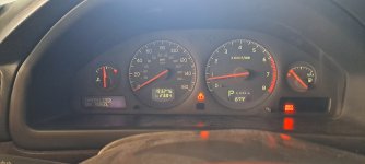

Почему иногда борткомпъютер пишет "immobilizer see manual", что это значит?
Елэшка кроме p1618 другой ошибки не выдает.

И зачем этот огород был со вторым разъемом? Надо было всего лишь проверить контакты, делов на 5 минут. Читайте оригинальным дайсом машину, побрякушки могут не работать.

Andrey2000 написал(а):
сетевые машины с плоским cem до 2004 года включительно, не отвечают по can, пока не будет послана специальная команда по k-line для разблокировки can. Так что не ломайте разъем с ним все хорошо.
Андрей правильно написал.
Никаким ЕКЛМН без управления по К-лайн к этой машине не подключится по ОБД2.
Возьмите и припаяйте ваш дополнительный разъем ОБД2 к контактам проводки СЕМ В17, 18 и D2, 3 соответственно и всё у вас заработает в обход СЕМа.

И еще.
Вы зациклились на CAN , что с ним нет связи.
Но не обращаете внимания на контакт 7 ОБД разъема, это К-лайн, по нему со сканера приходит команда для СЕМ, чтоб он включил реле внутри себя и скоммутировал CAN на ОБД разъем.
До этого момента диагностировать авто можно только по К-лайн, да некоторые модули (СЕМ, ЕСМ , ТСМ) работают по ней в Вольво Р2 1999-2004 года .
Это сделано чтоб полиция получила всю необходимую инфу о машине подключившись к ней. Такие были требования раньше.
Поэтому вы и получаете диагностическую инфу с помощью ЕЛМ. Лаунч тоже должен работать, возможно в версии ПО что-то накосячили и он перестал канал К-лайн обрабатывать.
