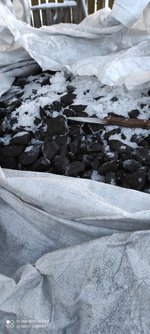

Привет! Начались рабочие дни, заработали торговые организации, затарился углем:
Три бигбега, общим весом 4 тонны
Club Volvo. Ru - Отопление в частном доме.
На вид уголь хороший, ДО, без пыли и шлака
К зиме готов :-))))
Три бигбэга по тонне, это три тонны. Не думаю, что на бигбэгах ошиблись с указанием веса.
[automerge]1609932433[/automerge]
Но уголь красивый, да.
Так то оно так, но вот только они по горло наполненные и пятитонник привезший уголь, был ощутимо осевший :-) высота бигбега больше метра, в объеме больше куба на глаз. Зима покажет. Летом буду перемещать их, если трактор не поднимет - значит правда. У него стрела тонну поднимает.

А кто тебе сказал, что там уголь который написан на мешке и вес тот же? Смотрим, что написано про Балахтинский уголь:
Канско-Ачинский угольный бассейн
Этот Центрально-Сибирский бассейн обладает наиболее значительными запасами энергетического бурого угля, добывающегося открытым способом.
Скажи, на фото бурый уголь? Думаю, что нет :) Эти мешки наполнялись тут, на угольной базе сразу с сеялки, чтобы в мешок не попадала пыль, дабы соответствовать сорту ДО. Удельный вес угля от 1,2 до 1,5 тонны на куб. Исходя из размера бигбега, там больше куба. Но это на глаз, я пока не проводил измерений, ибо стемнело уже. К примеру, соседу привезли уголь в мешках, на которых было написано, что мука.
А скорее всего, 2700 кг. :)
тогда привезли бы трехтонником, а не пятитонником. А то и вообще, ГАЗелью за одну ходку.
Ясно. Тогда все возможно. Я думал это торговый уголь, в заводской упаковке.
Человек дождя написал(а):
А оплачивалось сколько?:)
4 тонны и документы на 4 тонны, квитанция весовой тоже на 4 тонны.
