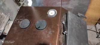

Привет! Прошла ночь с новым котлом. В доме тепло, около +23С, в системе отопления котел поддерживает ~70С, для такой температуры пиролизный поддерживал 90С, в отличии от нового котла - пиролизный очень быстро разгонял систему с +30С до +90С. Новый это делает больше часа. Минусы - у нового котла корпус не греется вообще, только дверцы топок. В котельной стало ощутимо холоднее, хоть радиатор вешай.
По расходу дров - раза в два меньше дров потребляет. Отсюда и холод в котельной :-)))
Постараюсь сегодня угля раздобыть, интересно, как отработает на угле котел в морозы.

Ну что, одного ведра (9 литров) засыпанного в котел с температурой +80С, хватило на 9 часов работы. После окончания в котле температура +40С, хорошие угли. Положил два полешка, засыпал два ведра по 9 литров. Посмотрим, на сколько хватит, по совету @Griandrej, мелочь полил водой, перемешал до плотной кашицы и в котел опрокинул. За бортом пока -32С, в прогнозе -34С. Дома +24С, немного понизил температуру на автомате-регуляторе до +70С. Все больше склоняюсь к тому, что нужно вешать в котельной радиатор. Копец, как холодно. Как бы вода в кубе не подмерзла. Пока при каждом посещении котельной включаю обогреватель-ветродуй на 15-20 минут, пока в котельной вожусь (не обязательно с наполнением котла, там и собаке еды набрать и воду из скважины поднять).

@Котяра, со старым котлом так и было, у него весь корпус нагревался и отдавал тепло в котельную. А новый котел закрыт дополнительными кошухами, нашреваются только дверцы топок и немного дымоход. Поступление тепла в котельную резко упало. В любом случае, надо учится пользоваться новым котоом, подбирать лусшее состояние угля, загрузки и прочее.
Итог: 18 литров угля (два ведра) хватило на 12 часов поддержания температуры дома на уровне +23С. В системе отопления +50С, если хорошие угли, чтобы не растапливать заново. Примерно 5 литров золы, зола мелкая, как пепел. Опять, пару полешек, ведро угля. И все, мешок кончился :-)) на улице -31С, к ночи до -37С. На четырех батареях прикрутил краны, было очень жарко в комнатах.
А вот скажите, шибер (заслонку на дымоходе), надо прикрывать? В паспорте котла про это ни слова. У старого котла при переводе шибера на 50% перекрытие хорошо нарастала температура в котле.
