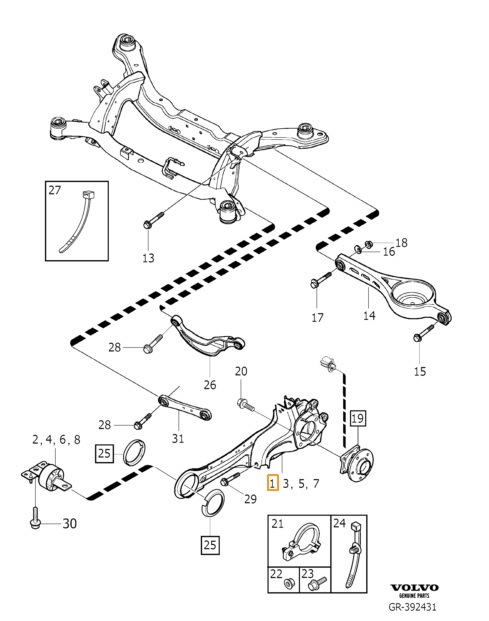

Всем привет! Прошу подсказать номера оригиналов, у кого есть VIDA )
Задние амортизаторы
Задние пружины
С/Б задних продольных рычагов
Задние продольные рычаги (сравнить цену, если СБ отдельно менять)
Стойки стабилизатора
Задние поперечные рычаги
СБ задних поперечных рычагов (сравнить цену, если СБ отдельно менять)
Болты поперечных рычагов
Если есть отличия левый/правый, просьба дать номера и тех и других ,соответственно

Схема подвески.
1. Для детали поз. 14 — нижний рычаг (кронштейн пружины), OEM 31317603
— внешние сайлент-блоки LEMFÖRDER 35547 01 — 2 шт.
— внутренние сайлент-блоки LEMFÖRDER 35546 01 — 2 шт.
2. Для детали поз. 26 — поперечный рычаг верхний, OEM 31202763/64, 31406748/49
— сайлент-блок LEMFÖRDER 35539 01 — 4 шт.
3. Для детали поз. 31 — поперечный рычаг нижний, OEM 31262931
— сайлент-блок LEMFÖRDER 35540 01 — 4 шт.
