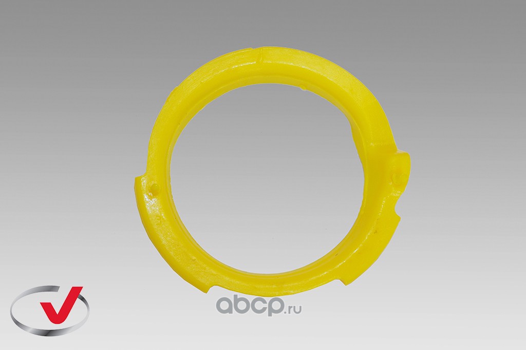

Давненько замечал, что иногда при трогании/торможении есть небольшой хруст спереди и почему-то в основном в жаркую погоду. С тех пор уже несколько раз смотрели подвеску и все было нормально. Сегодня в пробке как-то посильней обычного захрустело, а когда проехался и подвеска проветрилась, то почти прошло. В основном бывает на нагрузку/разгрузку передка и при вращении рулем на месте. Когда менял резиновые опоры стоек, то резиновый изолятор между чашкой аморта и пружиной на левой стороне был, мягко говоря, не в лучшей форме, мазнул герметиком дополнительно по нему и поставил стойки обратно. Грешу на него -- нижний виток пружины трётся о голый металл аморта. Можно купить новый изолятор, либо получить его вместе с новыми амортизаторами Sachs, но их пока менять не готов, работают нормально. Оригинал изолятора 7+ круб, про другие изоляторы читал, что быстро кончаются, но наткнулся на полиуретановые. Никто не ставил такие?))
VTULKA 3612018
P.S. В субботу заеду в СТО подвеску глянуть, но думаю, что ничего не найдут, но либо если и найдут, то наверняка что-то, не относящееся к хрусту. По симптомам на ШРУС не похоже совсем, на подшипники стойки амортизатора -- тоже. Шаровая -- навряд ли, она вроде неубиваема при целом пыльнике. Если только какой-то другой шаровый шарнир типа тяги, наконечника или стойки стаба. :dont-now: Когда раньше было, то по ощущениям как раз с левой стороны в районе лонжерона, т.е. лысый изолятор может быть тому причиной.

Не на нижний виток антискрип .
Т.е. помимо этой фигни на чашку аморта (про которую я выше говорил) еще трубка надевается на нижний виток? Просто по каталогу я ее не нашел.
Резиновую трубку разрезную я видел только на задние пружины.
Да на нижний виток , за 3500р .
Пздц.. Проще стойки суфикс купить, пару за эти деньги. И там изоляторы в комплекте идут :)
Да я думал взять полиуретан пока амортизаторы не умрут. Может займусь весной/летом если время будет, так-то не очень хочется из-за этого стойки скидывать. А интересно, сколько сейчас Sachs стоят, по пятнахе наверное уже.. Твои суфиксы почем были?

Не, то задние нивоматы поменял. А сейчас говорю про изолятор на передних амортизаторах (противоскрип, на которых ложится нижний виток пружины), если эпизодический скрип из-за них конечно.. :dont-now:
Они не портятся, если конечно ты пружины правильно поставил.
Ну это надо быть на букву М, чтоб пружины неверно поставить. Они просто кладутся так, чтоб торец нижнего витка упирался в бурт на амортизаторе.
Их можно довольно легко сдвинуть при роспуске приспособлений для сжатия пружин.
