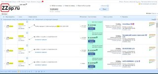

blackkasper написал(а):
Просто когда коворят что стойка стоит 13 р я немного удивляюсь (в смысле в акуе)
31201602 - Стойка стабилизатора для VOLVO S60, S80, V70, XC70, XC90 13450р
На ззапе вижу, что дешевле. Но где уверенность, что это именно оригинал? А если левак, то он таких денег не стоит, и проще купить Гпартс. Качество будет в пределах одного подвала Хуайхуа (город такой в КНР).
Когда у нас были иные условия?
Открой алибабу например. Там свечи на наш мотор стоят по 50 центов. коробку напечатать стоит 2$. Свечи в магазинах стоят 4-7 тыс. Что там что там возможны варианты.
Посему гарантии на оригинал нет не при какой цене. Не загоняйся на тему пали.
Сейчас официальных поставок нет. Всё, что везут - серыми козьими тропами неизвестно откуда, без сертификатов, и просто верь на слово, что оригинал. И если 77вольво условно можно доверять (хотя на 100% никто не застрахован от фейла), то авторынок Кунцево здесь под огромным вопросом.

Один из самых дорогих магазинов. Можно еще на "Рублевке" посмотреть. Думаю что еще дороже будет.
В Питере стоит 9 с копейками, если смотреть в нормальных магазинах. На зетзапе есть по 7700 несколько вариантов. В любом случае, хоть 6, хоть 9 - это неадекватная цена за эту деталь.
