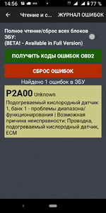

Добрый вечер владельцы Вольво,вот решил к вам обратиться,владею вольво хс 70 2,4 дизель 2008 г с пробегом 150000 км.владею а/м 7лет,проблем по ДВС не было,а тут стал замечать повышение уровня масла в ДВС,диагностика показывает ощибку р2а00 подогреваемый кислородный датчик1,банк1-проблеммы диапозона функционирования может ли эта причина приводить к неправильной работе форсунок,а в итоге соляра попадает в масло ,прошу дать совет,как лучше поступить
Это проблема может приводить к более частым прожигам сажевого фильтра, из-за которых топливо попадает в масло и повышается уровень.
Спасибо за разьяснение,значит его однозначно надо менять,у меня стоит многополосный,5 проводов,оригинал-дороговато,что посоветуете в альтернативе?

Буду очень благодарен,если кто то сталкивался с лямда зондом да дизельном 2,4 д5 какой аналог можно применить безболезненно
Ошибка только одна ?
Club Volvo. Ru - Повышается уровень масла в ДВС
[automerge]1653839697[/automerge]
Kertman написал(а):
Чем читали авто , прошивка ЕСМ родная ?
Читали и сбрасывали,автоэлектрики,еще телефонная диогеостика у меня,но город у нас заштатный,соответственно и спецы такие же
С момента приобретения в мозги не сувались
@Senya46,
А VIDA нет , эти мультисканеры не все читают. На дизеле лямбды очень редко ломаются , может проводка замыкает или в разъеме . Ошибка удаляется ? или сразу опять возникает ?
Kertman написал(а):
@Senya46,
Ошибка удалилась и пол дня ее не было,потом опять появилась во вторник договорился продиагностироваться на сканаре от вольво,что скажут посмотрим
Вы только не удаляйте ошибки пока , а то приедите и читать нечего . Ещё стоп кадр по ошибкам желательно .
По телефонной диагностике ошибка и не удаляется
[automerge]1653847493[/automerge]
Подскажите пожалуйсто,а можно как то прозвонить целостность цепи лямды?там все 5 проводов идут на блок управления?
Добрый день.Как и планировал сьездил на диагностику поVIDA Volvo проверили сажевый фильтр-сажи мало,почти нет;проверили форсунки-все в пределах нормы ,кроме третьей немного показатели выше,но укладывается в норму,а вот показания лямда зонда-прилично ниже нормы и первый температурный датчик вообще нет показаний,хотя тестером с фишки показывает 217ом Мастер высказал предположение,что имеется обрыв или кз в косе.Вот хочу спросить вероятность этой причины неисправности????Обещали помочь,но учитывая степень квалификации наших специалистов по Вольво,подскажите пожалуйсто с чего начать и что смотреть.По схеме посмотрел,что питание идет от предохранителя лямды ,напрямую или через какое то реле?Буду очень благодарен в любой подсказке
