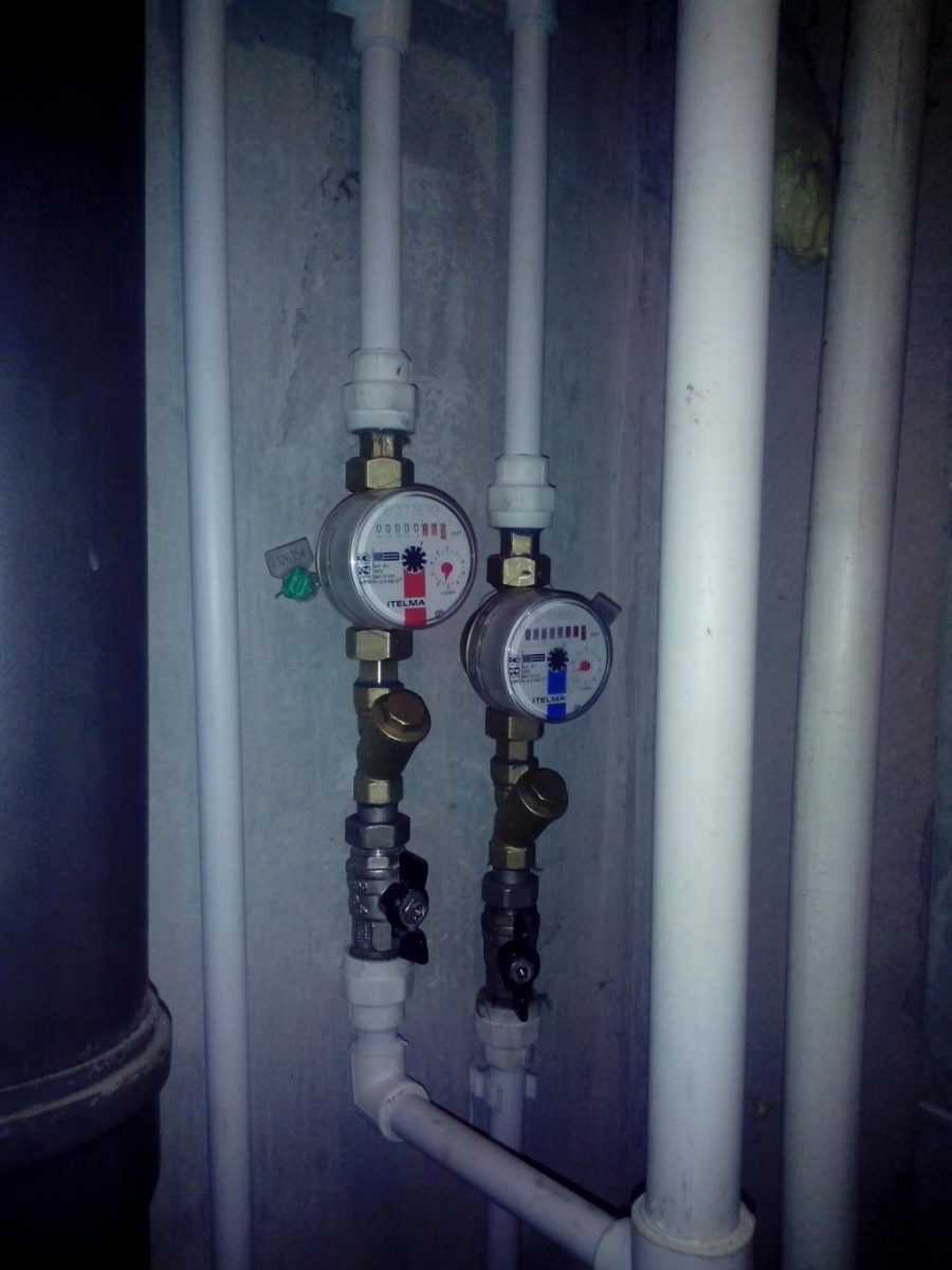

Ктож так фильтр то ставит? :face__palm
Его же даже почистить не получится. Весь мусор будет осыпаться обратно в трубу...

Фото с инета, но на нем хорошо видны отверстия в гайка

У Валтека есть фильтр, который можно так ставить, но это не он. Там фильтрующий элемент почти горизонтально.
Только эта модель VT.386.N
Модель типа VT.387.N только для установки на горизонтальный трубопровод

Не американки, а присоединения водомера, там не уши как правило, а тонкое отверстие в стенке накидной гайки, позволяющее просунуть проволоку для опломбировки
[automerge]1644951726[/automerge]
Вот тут видно отверстие для опломбировки
Не принял бы такой монтаж..косые фильтры (грязевики)стоят не правильно..
Фото с инета для примера отверстий в гайках и не более
