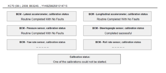

Всем добрый день! Помогите пожалуйста диагностировать неисправность.
Автомобиль ХС70, 3.2 B6324S, 2008г, АКПП TF-80SC AWD, шведского производства для США, пробег 225 000.
Проблема - при интенсивном торможении АБС срабатывает на долю секунды, затем педаль тормоза проваливается. На скользкой поверхности более выражено - АБС пытается включиться, и сразу провал педали. По ощущениям машина просто скользит. На скользком DSTC тоже не очень стабильно себя ведет, то держит как на рельсах, а то позволяет уйти в занос. При плавном торможении никаких проблем и провалов педали нет. На приборке ошибок нет, Вида никаких ошибок по BCM не показывает (Есть ошибка по PBM "PBMU210100", но ручник работает). Диски, колодки, жидкость новые, система прокачана, течей нет.
Пробовал делать калибровку BCM, результат следующий:
Проблема с блоком гироскопа? Как его можно проверить?
Большое спасибо за помощь!

чем заканчивается?
Да вот, как на картинке в первом сообщении. Доходит до Yaw и Roll rate sensor, и дальше "не может начать" их калибровку.

Наконец появилось время, забрался под сидение, вытащил блок. На вид все чисто и сухо, разъем цел, провода целы.
[automerge]1647569534[/automerge]
А предыстория какая ? Что делалось с машиной, в какой момент появилось ? И что значит проваливается педаль? уходит до пола? Что с торможением в этот момент ? в сторону не кидает ? Если на сухом асфальте тормозить до абс ?
Предыстория следующая. Машину купил в январе 2021, у сервиса специализирующегося по Саабам и Вольво. Когда смотрел в первый раз, была ошибка DSTC на приборной панели, сказали, что заменят модуль. Когда приехал забирать, ошибки уже не было, видимо заменили. Потом ездил спокойно, снега в наших краях нет, так что АБС никак не проявляла себя. Потом однажды пришлось резко оттормозиться на светофоре и почувствовал пресловутый провал педали. До пола не падает, сначала идет с увеличением усилия,а потом, как мне кажется в момент включения АБС, как бы обмякает и проседает на несколько сантиметров. При этом никуда не ведет, вибраций и звуков тоже нет.
Поскольку Вида ошибок не показала, я подумал, что причина кроется в механической части. Поменял все диски, колодки и прокачал систему. После притирки колодок оказался в снежных краях, там на скользком проявилось странное поведение педали, когда по идее должна раотать АБС. Вместо ожидаемой "трещётки" она так же обмякала.
Только что катался по парковке, на сухом асфальте тормозил в пол примерно с 50-60 км/ч. Юзом не идет, разве что слегка скрипит шинами, но следов на асфальте не оставляет. Не может же это быть штатная работа АБС?

Мне кажецца гироскоп копать надо. При срабатывании ABS или DSTC система определяет по гироскопу, что автомобиль еще в движении. А если он не дает таких показаний, значит "остановились", вот и держит колеса зажатыми.
@AndreiKushkin, а если через VIDA посмотреть что происходит в момент торможения?
Показния датчиков при торможении прикрепил на видео. По-моему по акселерометру на вид все нормально.
