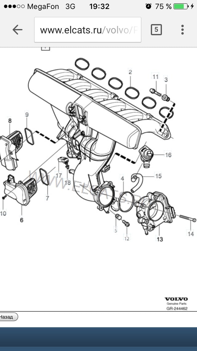

Вот это ответ)Спасибо огромное,думаю в выходные полезу искать трубочку от клапана,клапан какой то я там видел,на схеме он под номером 16,больше на впуске вроде клапанов нет,я вообще подумывал не сам ли он сдох,но пока менять не решился еще,хотел ответы знающих послушать,за твой ответ огромнейшее спасибо.И как я тут вижу с него шланг идет прям на дроссельную заслонку и он только один,его и стоит смотреть? А по поводу того,что в коллекторе какие то заслонки-это да,в сервисе мне примерно что то подобное объясняли,правда предлагали просто подкинуть коллектор и посмотреть изменится что нибудь или нет.
Не, № 16 -- это клапан адсорбера (паров топлива). Похоже, что заслонками управляют позиции 8 и 6. Я только не понимаю, подводится ли к ним вакуум: возможно, что исполнительный механизм на 3.2 построен полностью на электромеханике, а не на вакууме + электромеханика, как у меня. Наверное, здесь проблема может быть и в прокладках 9 и 7 -- может сифонят.
Если есть знакомый с DICE -- можно все-таки попробовать через ВИДУ повключать эти клапана или просто поочередно снять с них фишки и посмотреть останется ли пшиканье. Да и вообще точное наименование ошибки может сразу указать на проблемную часть (помнишь ошибку?).

Если у ребят на сервисе есть DICE и VIDA, то пусть попробуют повключать эти клапаны перед снятием коллектора. Если мне не изменяет память, то в VIDA путь такой: вкладка ДИАГНОСТИКА -> ТЕХНИЧЕСКОЕ УПРАВЛЕНИЕ, затем выбрать модуль ECM на схеме вверху слева, потом внизу слева выбрать АКТИВАЦИИ (или расширенное -- не помню точно), там должны быть различные диагностические активации систем, в т.ч. должны быть эти клапаны заслонок -- их можно подергать и послушать на предмет пшиков. Только сейчас подумал, что на подсос ошибки по клапану не было бы, скорее всего проблема в его электрике (ошибки типа разрыв цепи). Если проблема в нем -- то придется менять, а они дорогие.
