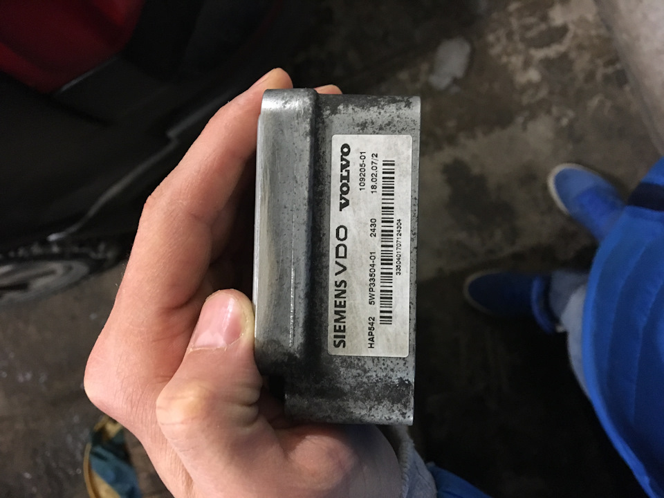

Здравствуйте! Проблема в следующем.
Купил машину с постоянно горящей ошибкой "temporary off".
Отдавал себе отчёт что не работает полный привод(кардан не крутился), ну да ладно, мы не ищем лёгких путей.
Угловую снял, шлицевую восстановил + новая втулочка и всякое ещё...
Кардан теперь крутится, а вот задние колёса нет. И горит уже сообщение Anti skid..
Вообщем куплен под это дело dice, с тяжелыми словами установлена vida 2014 и результат "нет связи с блоком dem"(вообще серым горит)
Предохранитель проверил, после того как хотел поставить обратно, нашел его в недрах машины и ещё раз проверил.)
Хотел сразу скинуть блок и посмотреть что да как, воды он хлебнул или что. Но скатал верхний болт. Теперь надо снимать весь узел.
На мотор пробовал подавать 12 вольт - по звуку крутит.
Хочу проверить всё ли приходит на блок, но тут закономерный вопрос : Что на него должно приходить? И куда?
Может есть у кого распиновка и какие параметры(вольтаж) должен быть на пинах?
За ранее благодарен!

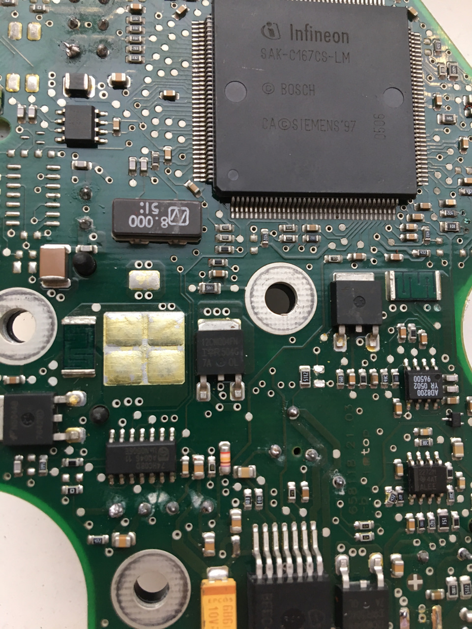

В вашем регионе наверняка есть люди, занимающиеся ремонтом электронных блоков авто. Пробуйте к ним. Если конечно блок не выгорел или сгнил. Аналогичные муфты халдекс стоят на а/м фольксваген, шкодах.
Блок хлебнул воды. Дорожки окислены так же уже есть следы ремонта. Я сам пропаял всё что нашел, но результата нет.
Буду пробовать подбором.
Пробуйте идти дальше, тестером меряйте питание чипов. На блок идет от бортсети 14В, смотрите что на проце и т.д. Еще рано сдаваться
Плату хорошо промойте спиртовым очистителем из баллончика, в т.ч. ножки чипов и проца, подсушите феном, осмотрите под лупой все проводники/
Поищите в интернет о ремонте, напрмиер что то типа
Ремонт блока Dem
Добрый день! У меня есть старый блок Dem, и вот решил посмотреть его, и найти причину почему он не работает (Vida выдавала ошибку нет связи с блоком Dem). Пересмотрел другие записи владельцев, кто ст…
www.drive2.ru
и
Полный привод — часть 3. Победа!
Наконец то я на полном приводе!))) радости нет предела! В субботу 21 января пришел блок из Москвы. Заказал у Алексея asmoscow. Он обещал прислать проверенный, прошитый под мой VIN блок DEM (официаль…
www.drive2.ru
Не забудьте прочесть комментарии, а также в темах на драйве можно задать вопросы.
