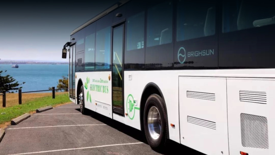

Для сравнения, нынешние серийные литиево-ионные ячейки, используемые в гибридах и электрокарах, обладают плотностью энергии в 200–260 Вт•ч/кг. Ну а Brighsun в том же релизе заявила о скором начале опытного производства ячеек Li-S с параметром в 1000 Вт•ч/кг. В теории это означает: автомобиль, который мог пройти на одной зарядке 500 км, с новыми ячейками сможет проходить 2000 км при том же весе тягового аккумулятора.
