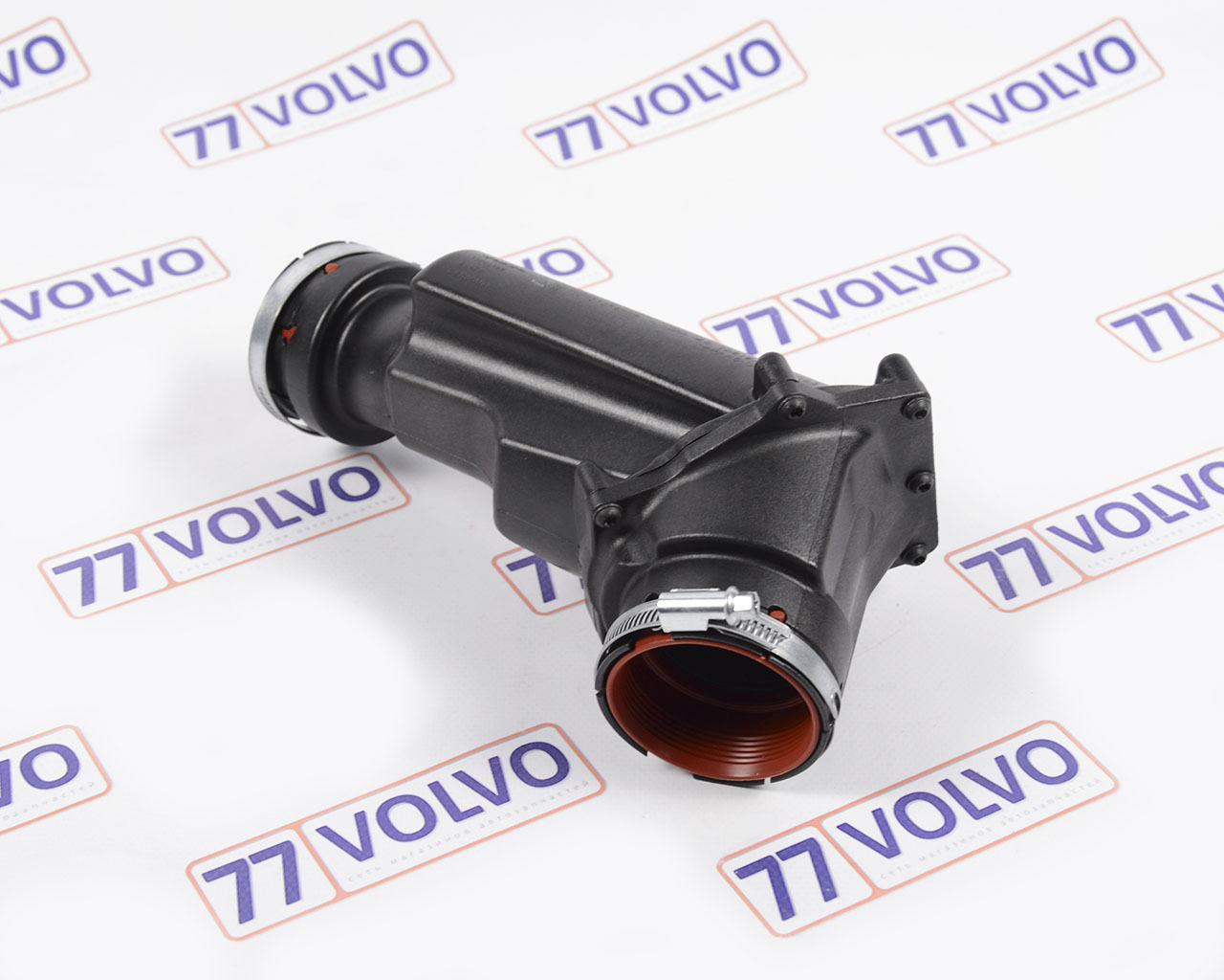

Снять , посмотреть поменять резинки или шланг поставить . Проверить крепление нижней трубы , скорее уже сломано .
norge написал(а):
Или там треснуло что то? Какой там патрубок на этом моторе. На предыдущем же без такого элемента 90 градусов
Это резонатор, оба конца подключаются через уплотнения

Резонатор там обязательно нужен?
Шланг любой вместо него?
А если обломано то может и шланг не поставить будет?
@norge,
Есть аналоги (шланг) Вместо резонатора .
Если креплееие сломано закрепить железным хомутом к болту .

Понял. Если не заказывать на дилере нц и не ждать ниоткуда тоже посылки, можно просто шланг подобрать с мотора 163 например?
Попробуй , боюсь не подойдут .
