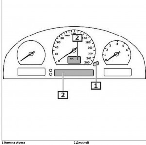

Сброс сервисных интервалов для Volvo С70 2006
Для модели VOLVO; С70 II Cabriolet; 2.0 D
1.Включить зажигание в положение ’1′.
2.Нажать на кнопку сброса дневного пробега и держать.
3.Зажигание в течение двух секунд в положении ’2′.
4.Удерживать нажатой кнопку сброса до тех пор, пока индикация технического обслуживания не будет сброшена.
Когда загорится световой сигнализатор, отпустить кнопку сброса.
5.Отпустить кнопку сброса в течение 4 секунд.
Звучит звуковой сигнал.
6.Выключить зажигание.
Теперь периодичность технического обслуживания сброшена.
Если не отпустить кнопку сброса в течение четырёх секунд, то периодичность технического обслуживания интервала не сбрасывается.
Если счётчик суточного пробега уже сброшен, действовать следующим образом: Удерживать нажатой кнопку сброса не менее 10 секунд(-ы), но не более 14 секунд(-ы).

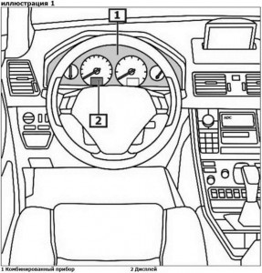

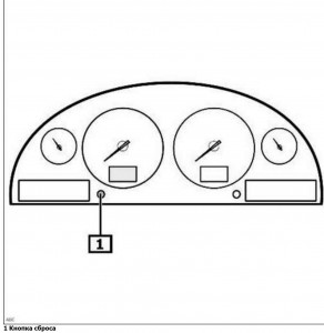

Сброс сервисных интервалов для Volvo XC90 2002
Для модели VOLVO; ХС 90; D5 1.Включить зажигание в положение «1″.
2.Нажать на кнопку сброса и держать. (1)
(см. иллюстрацию 2)
3.Зажигание в течение двух секунд в положении «2″ .
У автомобилей, начиная с года выпуска 2003 в случае, если кнопка сброса должна быть отпущена, загорается жёлтая лампочка.
4.Отпустить кнопку сброса в течение 4 секунд. (1)
(см. иллюстрацию 2)
1.Теперь периодичность технического обслуживания сброшена.
2.Если не отпустить кнопку сброса в течение четырёх секунд, то периодичность технического обслуживания интервала не сбрасывается.
3.Если счётчик суточного пробега уже сброшен, действовать следующим образом: Удерживать нажатой кнопку сброса не менее 10 секунд(-ы), но не более 14 секунд(-ы).

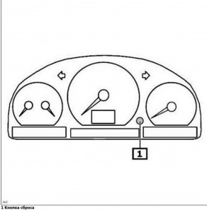

Сброс сервисных интервалов для Volvo 940 Приборная панель yazaki
Для модели комбинированный прибор Yazaki VOLVO; 850 (LS); 2.0 1.Включить зажигание.
2.Удалить резиновую пробку. (1)
3.Нажать кнопку сброса. (2)
4.Вновь установить резиновую пробку. (1)
5.Выключить зажигание.
Сброс сервисных интервалов для Volvo 850 Приборная панель yazaki
(см. иллюстрацию 2)
(см. иллюстрацию 2)

Сброс сервисных интервалов для Volvo C30
Для модели VOLVO; С30; 1.6 1.Включить зажигание в положение «1″.
3.Удерживать нажатой кнопку сброса до тех пор, пока индикация технического обслуживания не будет сброшена. (1)
4.Выключить зажигание.
