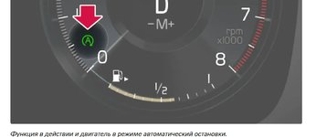

У меня после первого ТО Start/Stop срабатывал и перестал, а стал включаться после относительно длительной поездки, примерно 50 и более км. После второго ТО так же срабатывал нормально в течении дня. Но потом отключился и больше не работает. Пусковой аккумулятор полностью заряжен автоматическим зарядным. Буква А в кружке со стрелкой на тахометре перечеркнута, сообщения никакого не выдаёт, хотя согласно мануалу должно быть сообщение.
Может кто чего скажет?

@Стив, такой примерно значок на приборной панели ?

@r2dr, Как на моем рисунке, только картинка не зеленая, а серая, и перечеркнутая наискосок.
