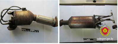

Для установления технического состояния элементов системы выпуска отработавших газов и их пригодности для дальнейшей эксплуатации владелец автомобиля обратился в управление Государственного комитета судебных экспертиз по Витебской области за проведением автотехнической экспертизы.
Эксперт сектора автотехнических экспертиз управления Госкомитета судебных экспертиз по Витебской области Денис Игоревич Лебедев рассказал: "На исследование были предоставлены каталитический нейтрализатор и сажевый фильтр. В ходе визуального осмотра деталей было установлено, что корпус катализатора и корпус фильтра не имеют следов коррозии, нарушающих их герметичность. На поверхностях присутствуют сварные швы, выполненные вне заводских условий. Датчики объема кислорода и температуры, и их контактные разъемы без повреждений".
После вскрытия корпусов катализатора и сажевого фильтра внутри были обнаружены фрагменты металлической сетки различной геометрической формы, расположенные в хаотичном порядке.
По результатам проведения экспертизы было установлено, что исследуемые детали находятся в неисправном состоянии и не пригодны для дальнейшей эксплуатации по причине отсутствия в каталитическом нейтрализаторе нейтрализующего элемента (керамической подложки), а в сажевом фильтре - фильтрующего элемента (керамической матрицы). Следует отметить, что согласно технической документации заводом изготовителем не предусмотрено удаление из выхлопной системы катализатора и сажевого фильтра. В случае выхода из строя предусмотрена полная их замена узлами в сборе.
