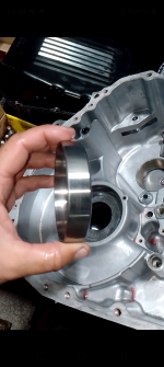

Добрый день! Раскидал свой автомат, масло чистое прозрачное, магниты покрыты обильным налётом стружки
( похоже когда ремонтировали бублик и меняли фильтр, магниты не помыли) втулка масло насоса на мой взгляд изношенная, в полостях корпуса, в местах посадки подшипников есть небольшой серый налет. Фильтр не забит. Барабан по которому работает тормозная лента со следами износа. Все пакеты фрикционов не открывал. добрался до с2 - фрикционы и сталь со следами износа.
Вскрыл поршень - износ, потеря эластичности, надрыв.
Ссылка на видео ниже:
Есть вопрос, очень меня волнует - опоры подшипников которые в корпусе и в куполе они крутятся в своих посадочных местах, а который под дифференциалом даже...
Так не должно быть. Обоймы подшипников в корпусе с натягом ставятся. Надо менять корпус.

не стал бы загоняться, вы же не фабрика по производству новых акпп. на многих кпп с пробегом, внешние обоймы подшипников вынимаются рукой. Причины вижу в уменьшении натяга и вращении внешней обоймы в корпусе при прогреве кпп до рабочих температур.
Обычно поступал так, выставляем натяг в подшипниках , (имеет значение новый подшипник или рабочий, на рабочем значение натяга меньше.)
после подбора дистанционных колец при окончательной сборке при установке внешних обойм каплю анаэробного фиксатора между обоймой и корпусом.
некоторые сервисы просто меняют подшипники ,без регулировки натяга ( рука лицо)

Подскажите пожалуйста, дистанционные кольца из чего изготавливаете,? То которое с завода из какой то супер пупер стали сделано. Два токаря сказали, что нет материала у них. Ну не из шпателя вырезать? Или подскажите где как купить
покупал листовую нержавейку тольщиной 0.05 или 0.08 мм сейчас точно не скажу.из них резал кольца в размер штатных.обрабатывл фаску размещал между штатным кольцом и корпусом в нужном количестве.
