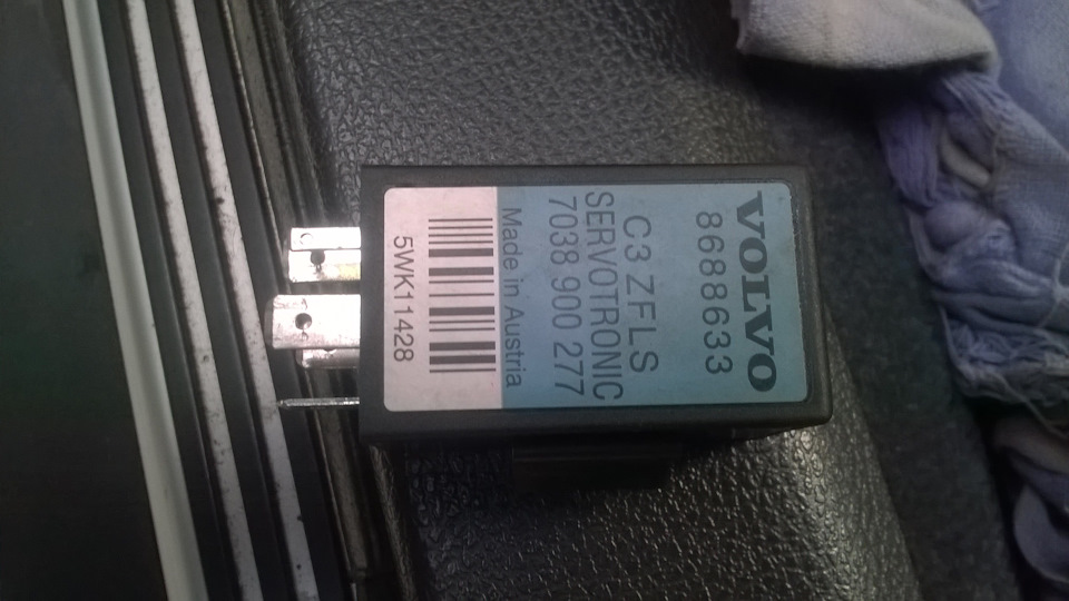

Вопрос то в чем ? Найти на схеме или проверить его ? Если проверить тогда надо отключить разъем клапана или снять разъем с блока управления, при этом руль должен стать туже. Разъем возле бачка омыватель за левым подкрылком. Блок управления где то в районе рулевой колонки обычно. Выглядит как обычное реле.
Найти на схеме. На схеме для S60R 1 поколения нашел, а вот на схеме для S80II не вижу.
Я думаю что клапан в принципе работает, т.к. смена настройки усилия в меню дает результат (руль становится легче\тяжелее на малой скорости), но как я понял в самой механике клапана могут быть проблемы (т.е. работает, но некорректно).
Реле сервотроника в торпедо стоит в районе бардачка. Чтобы добраться до него нужно бардачок снять.
