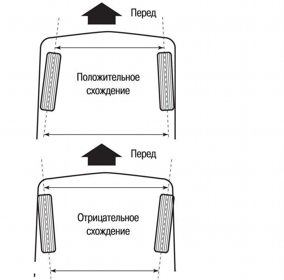

Схождение
Схождение определяется как разность расстояний между передними краями и между задними краями пары колес при виде сверху. Схождение измеряется в миллиметрах или градусах, минутах и секундах.
Различают три варианта:
• Положительное схождение — когда расстояние между передними краями колес меньше расстояния между задними краями.
• Отрицательное схождение (расхождение) — когда расстояние между передними краями колес больше расстояния между задними краями.
• Нулевое схождение имеет место, когда расстояние между передними краями колес равно расстоянию между задними краями.
Регулировка схождения колес нужна для поддержания параллельности колес друг другу во время качения по дороге. Эта регулировка облегчает рулевое управление и продлевает срок службы шин. Параметры развала и кастора, а также прочие тяговые силы, создают тенденцию отклонения колес наружу во время движения автомобиля. Схождение служит для компенсации этих сил.
Схождение колес автомобиля представляет собой наиболее критичную регулировку углов, влияющую на износ шин.
Схождение используется также для изменения характеристик автомобиля. Увеличение величины схождения снижает избыточную поворачиваемость, повышает стабильность автомобиля и его устойчивость на высокой скорости.
Уменьшение величины схождения компенсирует недостаточную поворачиваемость и делает автомобиль менее устойчивым, особенно на поворотах.
Если положительный угол схождения слишком велик, то будет изнашиваться наружная половина шины
Если отрицательный угол схождения слишком велик, то будет изнашиваться внутренняя половина шины

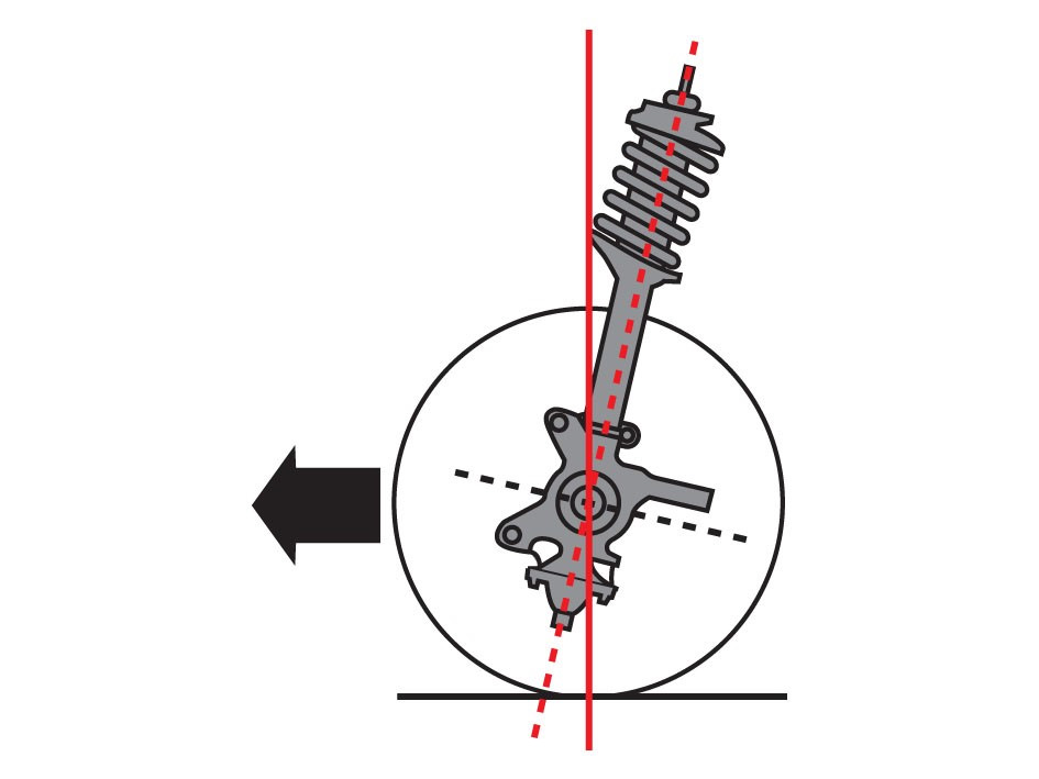

Кастор (castor)
Кастор — это угол, под которым ось поворота переднего колеса наклонена относительно его вертикальной оси при виде сбоку автомобиля. Ось поворота — воображаемая линия, проходящая, например, через амортизационную стойку и центр колеса.
Возможны три значения угла кастора:
• Положительный угол кастора.
• Отрицательный угол кастора.
• Нулевой угол кастора.
На обычных легковых автомобилях угол кастора часто составляет +3…+5 градусов, однако на более тяжелых автомобилях могут использоваться меньшие углы для уменьшения усилий на рулевое управление.
Угол кастора служит для повышения продольной устойчивости автомобиля, а также для того, чтобы рулевое колесо возвращалось в среднее положение при прямолинейном движении. Величина кастора обычно не сказывается на износе шин.
Обычно кастор не регулируется. Если этот угол выходит за пределы рекомендуемых значений, это часто означает, что повреждены детали подвески.
На большинстве автомобилей угол кастора положительный, чтобы автомобиль автоматически стремился к прямолинейному движению. Несмотря на то, что положительный кастор обеспечивает повышенную продольную устойчивость автомобиля, если он слишком велик, это может привести к вялому рулевому управлению и неустойчивости на малой скорости, а так же к сносу на высокой скорости.

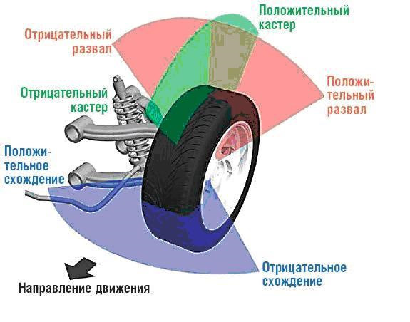

Развал
Развал — это наклон колеса относительно его вертикальной оси при виде спереди автомобиля. Этот угол измеряется в градусах и минутах.
Как и с углом кастора, может быть три варианта угла развала:
— Отрицательный: верхний край колеса наклонен внутрь.
— Положительный: верхний край колеса наклонен наружу.
— Нулевой: колесо не наклонено.
Развал колес
Нормальный угол развала на легковых автомобилях обычно составляет минус 0…1,5 градуса с каждой стороны.
Небольшой отрицательный угол развала с обеих сторон улучшает прохождение поворотов, оказывая незначительное влияние на износ шин.
Положительный развал
Положительный развал создает силы, вынуждающие колесо катиться в сторону от середины автомобиля.
Нагрузка приходится на наружную сторону колеса.
Отрицательный развал
Отрицательный развал создает силы, вынуждающие колесо катиться в сторону к середине автомобиля.
Нагрузка приходится на внутреннюю сторону колеса.

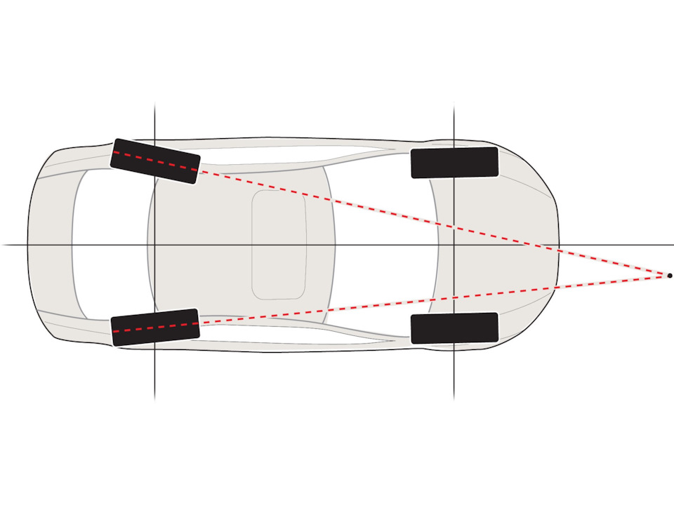

Угол тяги
Угол тяги — угол между направлением колес задней оси и осевой линией автомобиля.
Если угол тяги отличается от нулевого, автомобиль не будет двигаться по колее, т.е. задняя пара колес не будет катиться по следу передней, в то же время это окажет влияние на среднее положение рулевого колеса.
Наилучший способ устранения нежелательного угла тяги состоит в том, чтобы вначале отрегулировать схождение задних колес, а затем передних.
Угол тяги
Независимо от того, регулируется ли схождение задних колес или нет, необходимо отрегулировать угол схождения передних колес для компенсации угла тяги, чтобы можно было отцентрировать рулевое колесо.
Для регулировки четырех колес очень важно начать с задней оси и ориентироваться по геометрической осевой линии автомобиля.
Угол тяги важный параметр, чем ближе к нулю тем лучше. Положительное значение означает повёрнутость вправо, отрицательное — влево. Ноль — мост стоит строго перпендикулярно оси симметрии автомобиля. Предельно допустимые величины: до 20' (минут), но это не желательно, так как даже при этих отклонениях автомобиль едет как бы немного боком, пусть даже незаметно для глаз, что приводит к плохому поведению автомобиля на скользкой дороге.
Угол движения должен быть равен нулю для автомобилей с правильно отрегулированными углами установки задних колёс. Угол движения более 20' (минут) может также говорить о нарушении геометрии кузова.

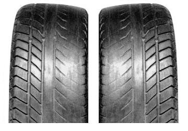

Виды износа шин
1. Нормальный износ: шина изнашивается равномерно по всей поверхности протектора.
2. Повышенный износ шины с одной стороны может иметь несколько причин:
— Энергичные повороты
— Износ или поломка пружин или амортизаторов
— Дефект или люфт подшипников
— Перегрузка автомобиля (задние шины при независимой задней подвеске)
— Повреждение/износ деталей подвески или рулевого управления
— Неправильные углы установки колес
3. Износ шины по обоим краям часто указывает на низкое давление в шинах.
4. Износ шины посередине:
— Слишком высокое давление в шине при узких шинах или при движении автомобиля на низких скоростях.
Давление воздуха в шине при этом выгибает наружу среднюю часть шины, прижимая ее сильнее к поверхности дороги.
— Вероятно, давление в шине было слишком низким при широких шинах или при движении автомобиля на высоких скоростях.
Из-за низкого давления средняя часть протектора выгибается наружу под воздействием центробежных сил и дольше соприкасается с поверхностью дороги, в результате чего середина шины перегревается и сильнее изнашивается.
5. Износ шины пятнами: вероятно вызван плохими амортизаторами или разбалансировкой колеса.

Схождение
Кастор (castor)

Развал
Развал колес

Угол тяги
Угол тяги

Виды износа шин
