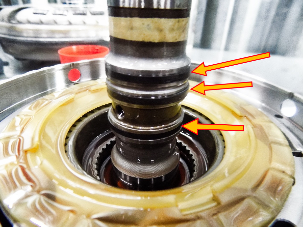

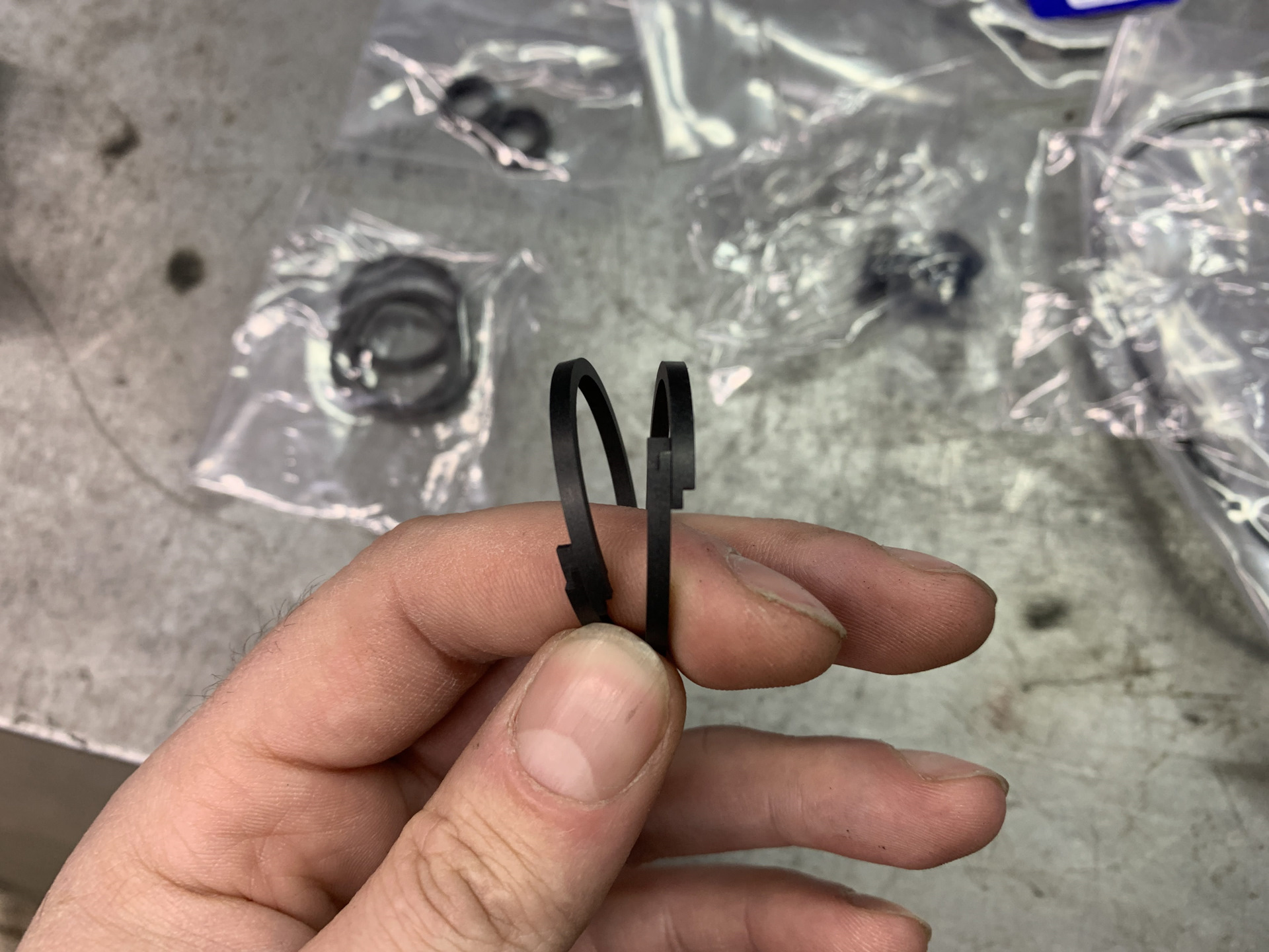

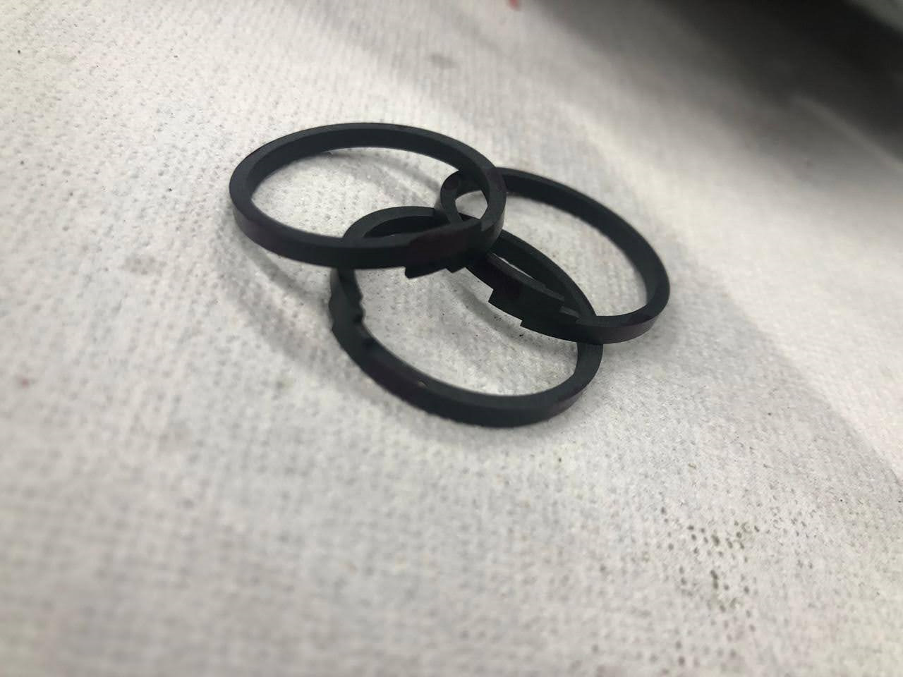

В чем заключается суть проблемы. В пакете фрикционов С1, на валу, установлены уплотнительные колечки, они пластиковые с тефлоновым покрытием. На заводских колечках происходит утечка масла через поперечный стык.
В ремкомплекте идут уплотнительные кольца нового типа с лабиринтным замком.

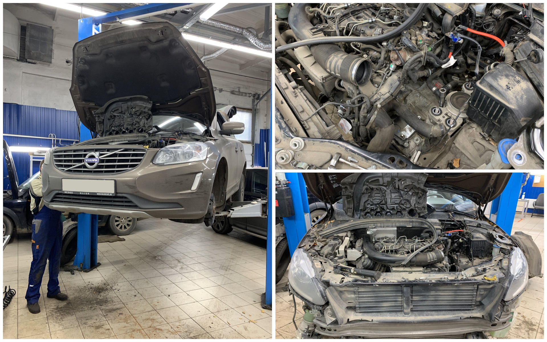

Для установки этого ремкомплекта нужно снимать АКПП и половинить ее.

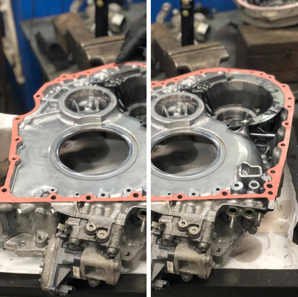

Демонтируется гидротрансформатор
Разбираем АКПП

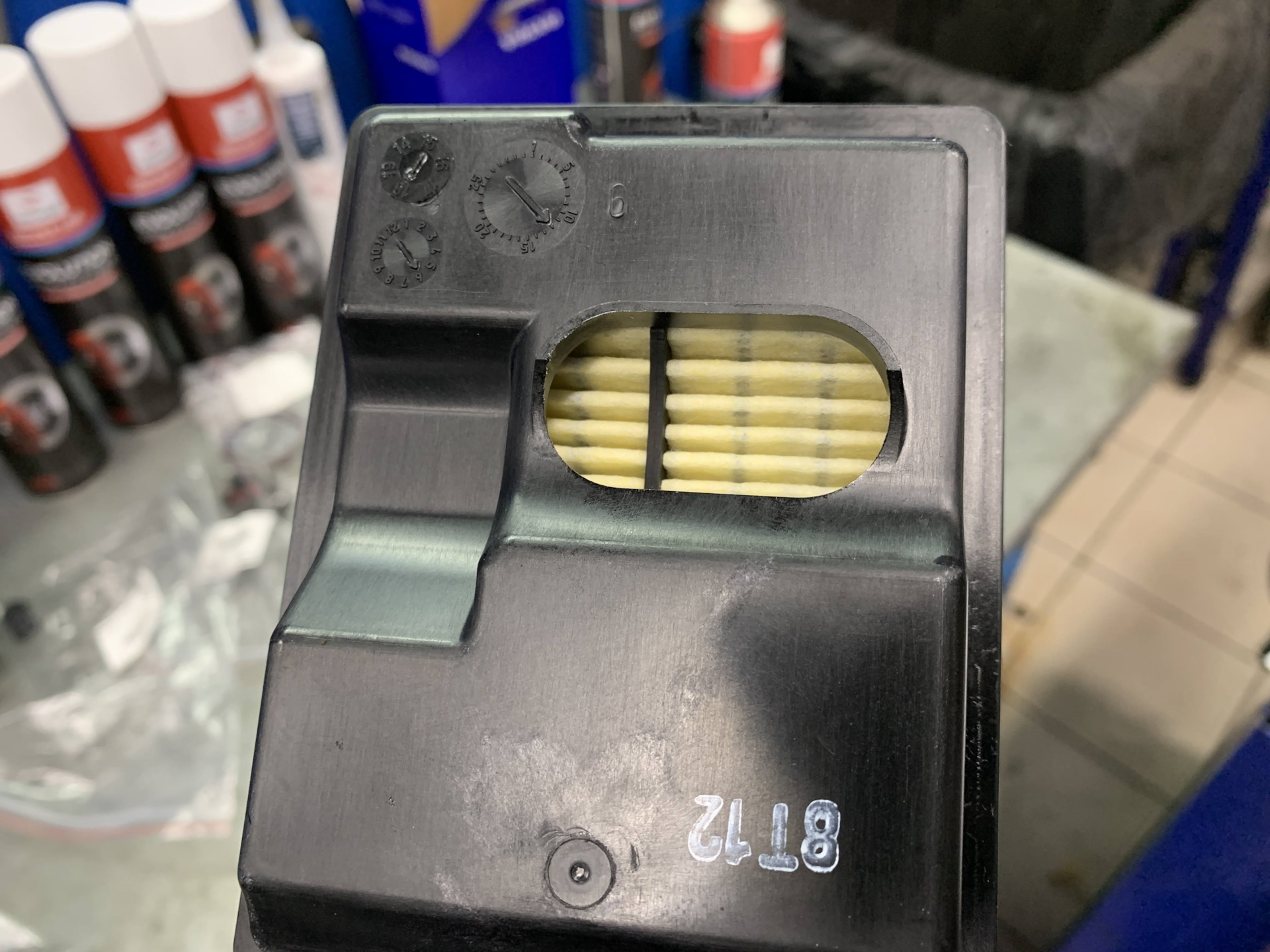

Как писал ранее фильтр будет заменен на новый
Новый фильтр

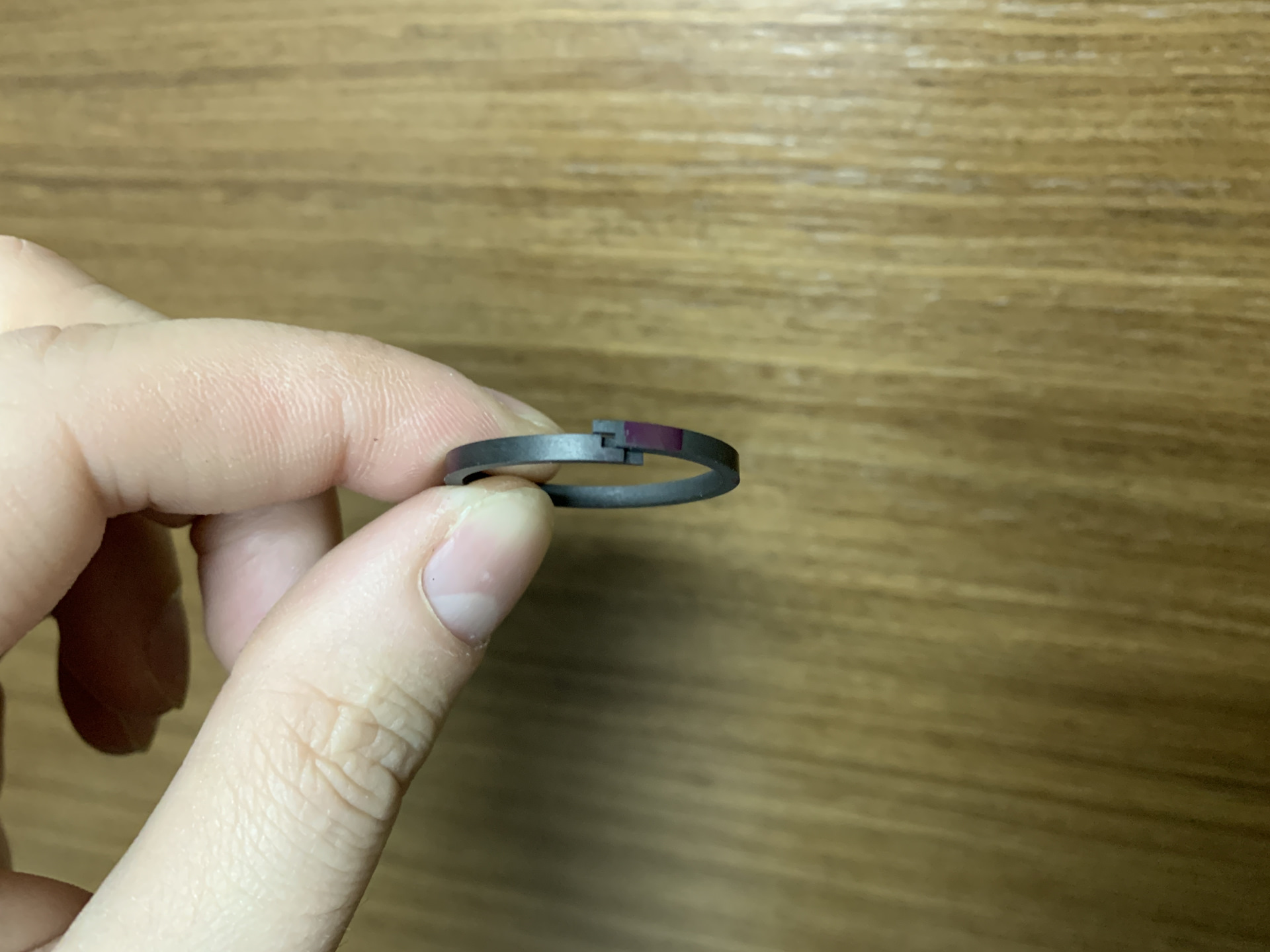

Далее меняем тефлоновые колечки
Новые колечки выглядят так

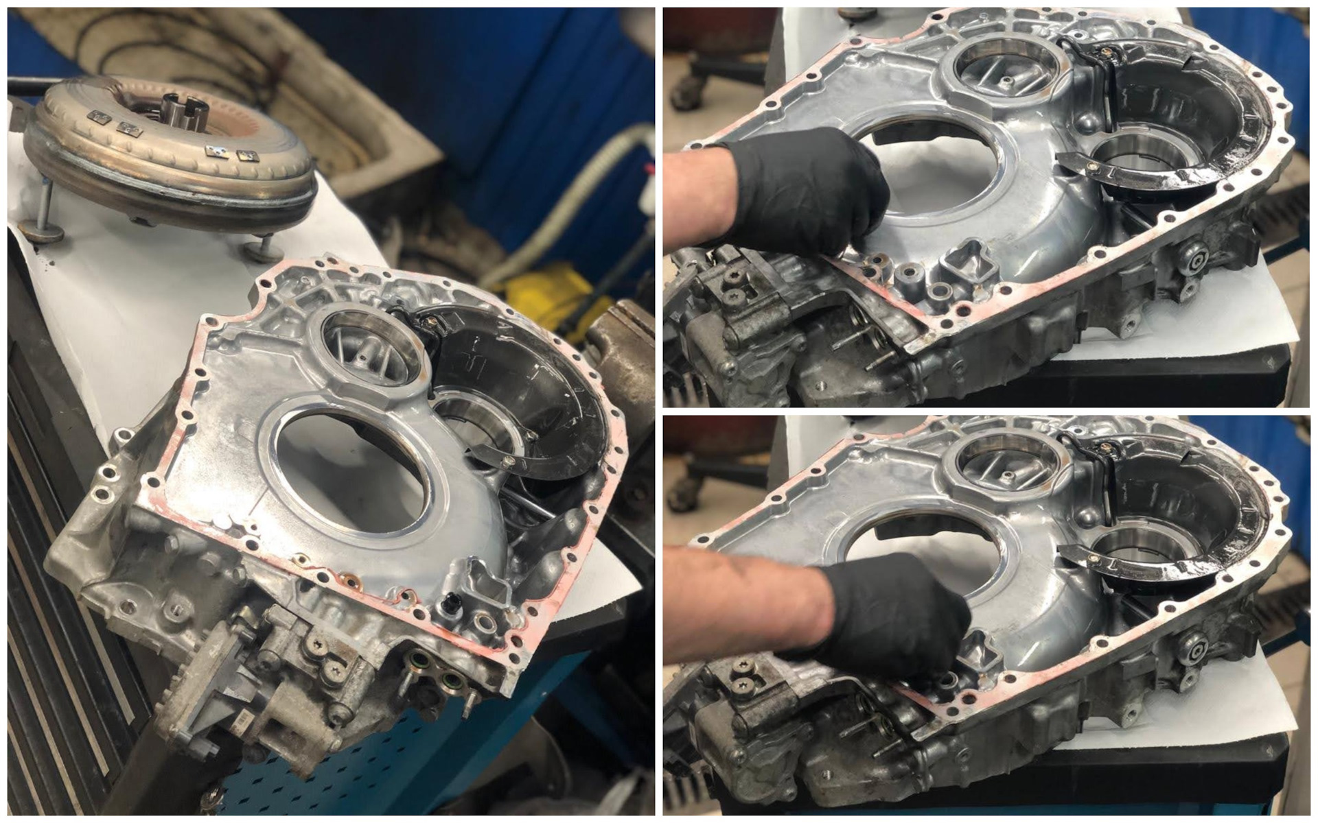

Далее очищаем старый герметик
И кладем новый герметик
Далее собираем все на место, заливаем новое масло и проверяем работу.

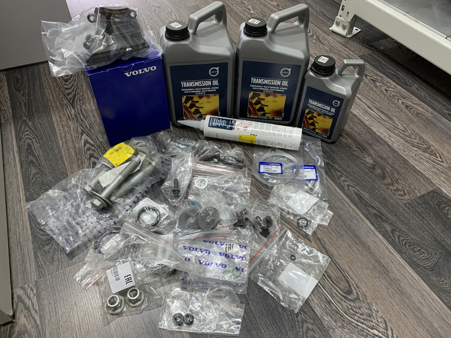

Комплект для ремонта АКПП Aisin
