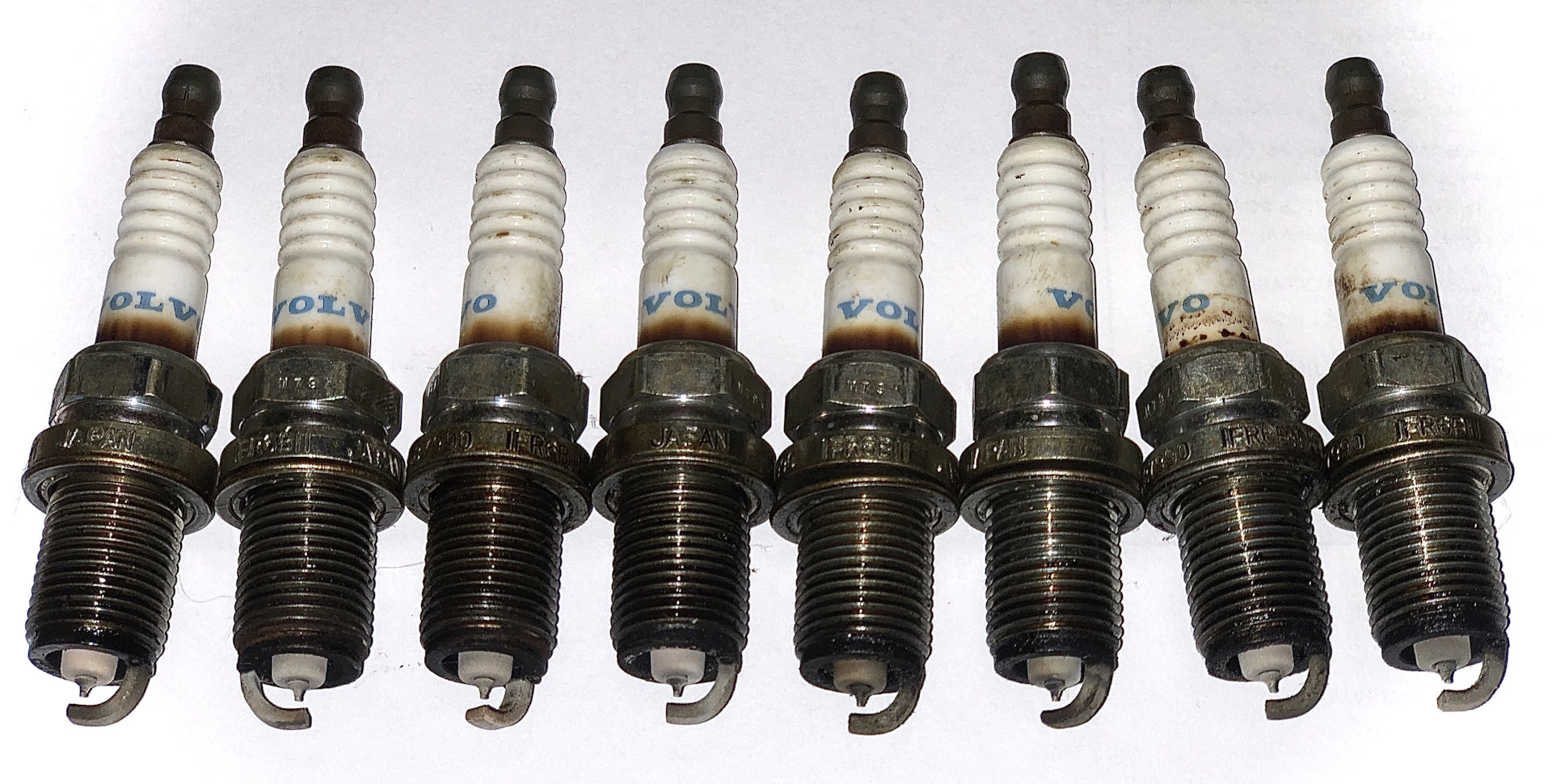

Вот фото свечей, прошли 50000км.
Реакции: liner
пятая , видать богатит малясь форсунка как и последующие после оной. ошибки по вида это хорошо, но глянуть бы газоанализатором что у вас с выхлопом и сравнить показаниями лямбды по головам...думаю что с широкополосником у вас проблемы , а именно разгеметизация , это те что стоят перед катами. если нет таковой возможности то попробуйте принудительно обогатить смесь , прыснув очистителем тормозов в воздухан и посмотреть поведение лямбд по вида.
