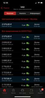

Можно попробовать поменять просто масло , хотябы WV . G055175A2
Оригинал на автодоке дешевле чем по этому артиклу ваговское, закажу попробую поменять , не поможет к вам приеду)))

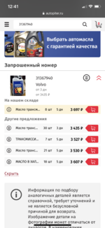

На авторитете почему то на касарь двести дороже в чем подвох кто знает фото прилагаю
И после замены абязательно что то делать через комп видой?? Просто её нет есть лаунч обычный
