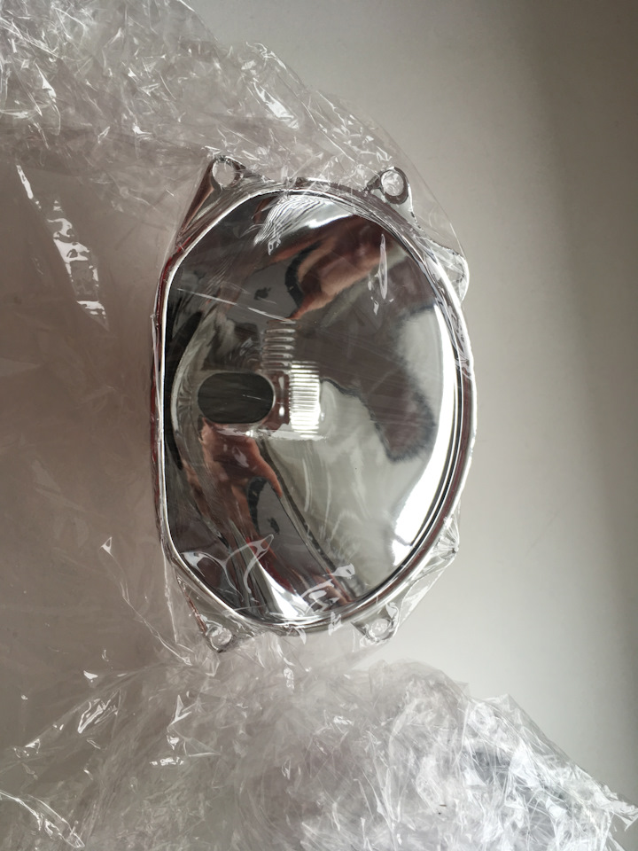

vaucher написал(а):
По 1200 отражатель был ))
Евгений, а можно попросить контакты (пароли, явки) в студию.... Заранее спасибо

Я собираюсь сюда фару отдать.
vaucher написал(а):
Беру
Тема актуальная, у кого нибудь есть опыт более менее длительной эксплуатации восстановленного на отражателях напыления?
Н-да печальная картина..
Евгений несколько месяцев готовился — закупил инструмент и химию, несколько подопытных фар, часть из которых "героически погибла" в процессе "тренировочных заездов".
15 тысяч рублей?!?
