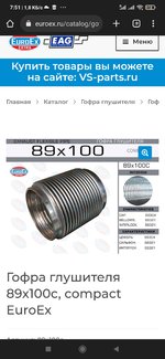

После прогара родной гофры я прошел в третий раз этот квест, сгорает тупо раз в год- полтора. На рынке всё г*вно. Двойное плетение, тройное- всё этот фуфло и замануха. Либо делать нормально с серьезным бюджетом, либо не париться, брать по 1500 руб в среднем и менять по необходимости.
Между прочим 321 сталь ..
Ну и многое значит как приварить.. на выхлопе 700 градусов, а при сварке 2000.

304 у них, как сами пишут.. А фланцы из 409

@Зорка, это только в серии компакт, и мне они вообще никак не подойдут. В тех, что нужны, сталь 304.

Ключевой момент 321 сталь, это лучшее что я нашел.
Она лучше будет сопротивляться коррозии, это да, в этом мы выигрываем. Но вся суть гофры - гасить колебания, а две коротких гофры будут работать намного хуже, чем одна длинная, за счет меньшего количества складок сильфона. Там, где у длинной были бы складки, мы получаем два жестких сваренных между собой фитинга. :dont-now:
