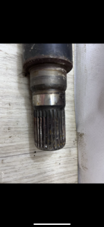

Сейчас не торопясь подбираю себе правый привод.
По ВИДе у меня 36011298, более свежая замена 36050790.
Также нашел, что для 36001195 36050790 тоже является заменой (в свою очередь 36011298 и 36001195 являются заменами для 31272550).
В одном месте мне говорят, что вместо 31272550 (36001195) можно поставить 31259436 (36001459). По ВИДе 2014D я не смог найти этому подтверждение, только то, что 36001195 и 36001459 подходят на S80/V70 P3 с B5254T10 TF-80SC 2WD, но на разные номера шасси.
В связи с этим вопрос подойдет ли мне 31259436 (36001459) вместо 31272550 (36001195)?
Машина: V70, D5244T4, TF-80SC, 2WD

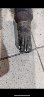

Из отличий на фото увидел, только шлицевую часть со стороны коробки.
У 36001195 переход с трубы на шлицы через конус, а у 36001459 переход с трубы шлицы через торец.

Тема неактуальна, нашел 31272550.
