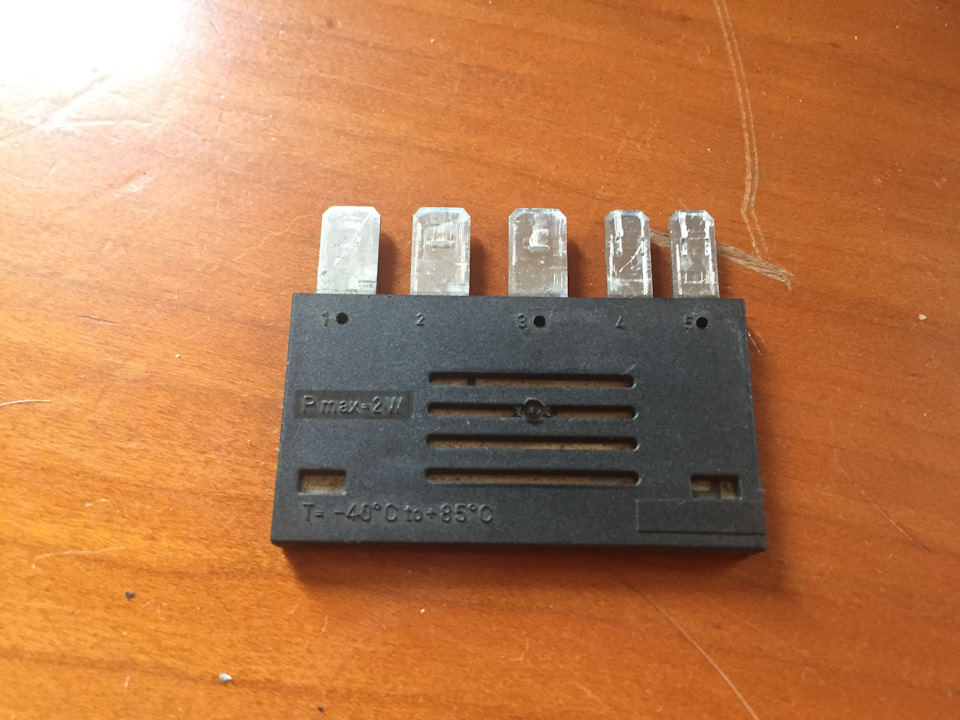

@asmoscow, Алексей заменил задние фонари на диоды, прошили под диоды, в бампере стоят туманки но на приборе постоянно горит проверьте стоп сигнал, надо сопротивления вешать?
Подскажите, плз, где находится резистор- датчик тока задних фонарей..перепайкой оного можно решить вопрос без правки конфигурации путем кройки и шитья..
Резисторы-шунты для контроля ламп находятся в блоке CEM. Для задних фонарей точно не знаю, может в CEM, может в REM.
Вот так выглядит шунт:
Вот здесь написано что нужно сделать с этими шунтами чтобы не было ошибки при установке ксеноновых или светодиодных ламп:
Volvo XC90 Омоложение
Volvo XC90. Устранение ошибки БК после установки ксенона
Такие шунты только на авто до 2005 г, на более свежих их нет.

А это у себя сделал
    5 MB · Просмотры: 10
    5.5 MB · Просмотры: 8
    6.6 MB · Просмотры: 8
    5.8 MB · Просмотры: 7
