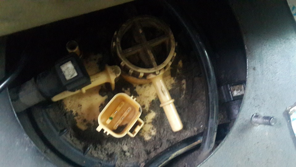

Доброго времени суток! XC60 2010 D5244T14 заглохла на ходу, ошибки на панели, стартер не крутит, похоже на закоротивший акб. Новый аккумулятор - завелась, проехала 20 км и через пол часа после стоянки уже не заводилась, стартер крутит хорошо. Топливо на тнвд не поступает, насос подкачки в баке не включается при включении зажигания. Питание на клеме под сидением по пути к насосу есть (на самом насосе не смотрел, бак не снимал). Диагностика лаунчем ошибок не выдает. Есть ли вероятность стечения обстоятельств одновременного выхода из строя аккума и насоса? Что можно проверить еще? Как подобрать новый насос не снимая старый. Есть ли новые аналоги (оригинал дорогой) или покупать б/у?
staticx01 написал(а):
Сняли насос. Совсем слегка подгорел контакт минусовой на колбе. На самом насосе контакты припаяны, целые. На фишке целые. Как проверить сам насос? Утром машина перед снятием бака завелась на холодную и ездила.

Привариться точечной сваркой к подгоревшим контактам? Ленту подготовить расплющиванием медного провода 2.5мм2.
После сварки куда? В изоленту? Колхоз он и в африке колхоз, если уж заморачиваться, то провода от насоса герметизировать на внешний разъем, я пас, поменял и забыл на ближайшие 10 лет. Или люк пилить и творчеством заниматься, бак туда сюда, дороже станет.

Было бы неплохо смотреть, на что был ответ, тогда и лишние вопросы отпадут. На комментируемом фото видно, что подгорели контакты внешнего разъема на сборке насоса и это, к сожалению, имхо приговор- как их не подчищай, в этом месте вновь будет подгорать.
Поэтому предлагается привариться к контактам лентой из медного провода, а на другом конце вынуть пины (они все равно к замене) и припаяться к ним или напрямую к провода. Электроды для точечной сварки тонкие и вполне справятся.
Далее когда насос исчерпает свой ресурс, можно купить новый насос и новые пины, и восстановить заводскую схему.

Смотря какой пробег у насоса..Во первых, место не сильно катастрофическое, если насос встанет, то не нужно покупать контрактный двигатель, а в худшем случае расходы на эвакуатор. Во вторых, ты видел ценники на насос, жгут и работу по замене? Я однозначно выбираю такой колхоз, если разъем погорел на пробеге тысяч 100-150, если пробег за 200, то наверное колхоз можно отменить в пользу замены.

А потом что опять снимать опять платить?как сказал @asmoscow не надо заниматься онанизмом.Заменил на оригинал и забыл.Лично я так и сделал и мучения закончились.

Оригинал, всмысле новый моторчик в сборе с колбой и подводящими проводами ?

Удачные способы решения этой проблемы, кроме как замены насоса и жгута мне не попадались, поделитесь если найдете. О повторных отказах после замены насоса на новый тоже не слышал, возможно конструктив немного изменился.

Себе покупал за 17,а так они за 20ку,но зато прекратилось вынь засунь а это время и нервы.

Если на старом насосе с приваркой проводочков к пинам удастся проехать еще тысяч 100, почему нет. Насколько можно понять, разъем горит иногда и на 150 тыс пробега, и у насоса впереди 100 тыс есть точно.

Ты похоже не понял суть работы. Она заключается привариться (вариант- припаяться) к пинам разъема, доступным после снятия крышки.
