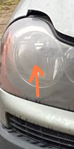

@Slava s, то есть ты в рефлеторные фары линзы поставил?
Slava s написал(а):
Твои фары
[automerge]1669558784[/automerge]
Смотрятся необычно,свет конечно лучше.
[automerge]1669563271[/automerge]
@Janvar, это не рефлектор,это галоген
@михась, а в галогеновых фарах нет рефлекторов? :)

Свет на транзите, не до конца отрегулирован правда
  • Club Volvo. Ru - Bi-LED модули в фары кто что думает?
    1.7 MB · Просмотры: 22
@Maeglin, а маски родные без проблем нацепил на новые линзы? Ничего не пришлось пилить/точить/подрезать?
Пришлось. На линзах выемок нет под защелки масок наших фар, их выпиливать по месту надо.
