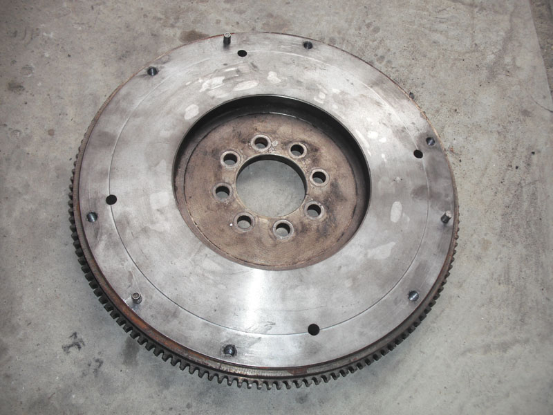

Я себе на 940 менял на одномассовый, но проблема в том, что сцепление с КПП М47 (где стоит только одномассовый маховик) не подойдет на М90 (которые шли только с двухмассовыми маховиками) Поэтому одномассовый маховик немного дорабатывали под комплект сцепления от 850 T5.
Был маховик такой:
Это уже переделанный
