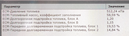

Предыстория - проверял разгон, по итогу влез в настройки топливной системы, а там коэффициент заполнения на ХХ почти 60%, при разгоне упирается в 80% и коррекции +20% уже. Причем давление тоже было странновато, должно давить 400-450 вроде, а давит больше пяти бар.
Заменил насос (прикрутил вставки GP) и началась вообще чертовщина.
Во-первых полезла ошибка ЕСМ-Р008900, чего не было. По идее указывает на регулятор, и 6.5 бар до и после замены насоса на это сильно намекают.
Во-вторых коэффициент заполнения на ХХ упал до 20% (тут не оч. удивлен, у ГП подающий насос 180 литров в час качает, это больше штатного).
В-третьих, при газвпалас (второе фото) насос резко загружается до 80%, т.е. нульцовый насос упирается в свой потолок в попытке 6.5 восстановить.
В-четвертых, разгон стал еще хужее чем был, а при пуске мотора на горячую запуск бывает долговат.
Моя идея все-таки регулятор (хотя пару лет назад менял его на новый бош), ибо давление задрано явно, а хреновый пуск на горячую может быть потому, что остаточными 6.5 очками он какие-нибудь форсунки продавливает при простое, они не новые все-таки сильно. Но более умных людей тоже хотелось бы послушать.
ЗЫ: неохота туда лезть, на ямахе рейка в ж, не уверен что без снятия крышки коллектора его заменить можно.
    131.8 KB · Просмотры: 10

Боюсь сглазить, но другой вставыш работает как положено. Видимо ГПшный с повышенной производительностью (180 л/ч) слишком низкое сопротивление имел, и сбивал с толку всю систему. Единственная была проблема - адаптации ГП в виде 20% сохранились в системе, а набирает она их минут 5-10, поэтому при пуске машина глохла через минуту, не успев пробить повышение загрузки. Скинул с ЕСМ клеммы на минутку, машина заработала при 50% и 520 кПа, но вскорости отрегулировала загрузку и стабилизировалась на положенных 480 кПа при загрузке в 48%.
Вывод - не ставить шибко производительные насосы на машины с электронным регулятором.

По обратной связи от датчика давления регулирует напряжение на насосе шимкой с двумя ключами, надо полагать. Итого у нас есть несколько точек, которые могут влиять на ситуацию, и если моторчик выдает по данным датчика 6.5 бар, то навряд ли он виноват, не так ли? Может датчик завышать данные, в результате чего загрузка упирается в нижний предел 20% и ниже никак? Может шимка перманентно выдавать 12 вольт через пробитое верхнее плечо?

И опять же есть вопрос - по первому графику 6.5 бар при газвпалас проваливаются до 5.5, что тоже завышенный показатель, какого лешего модуль тогда сразу насос до 80% догружает? Он превентивно сразу максимальное напряжение подает при резком нажатии педали, чтобы машина не дёргалась?
