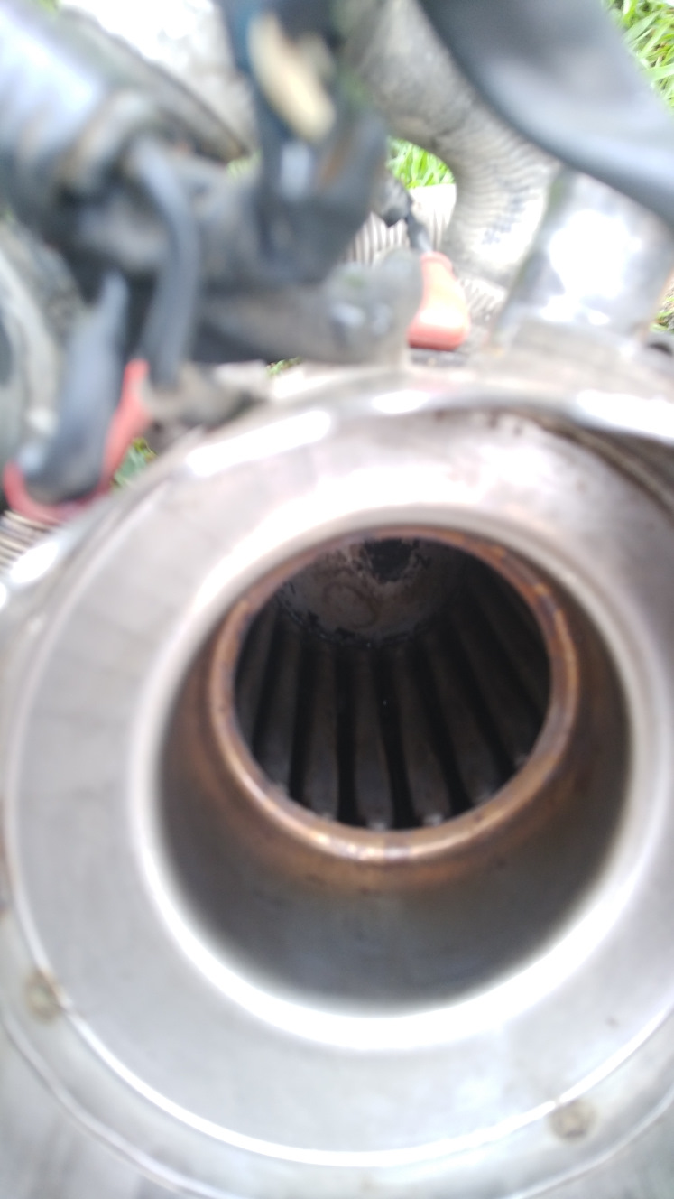

@Kertman, @expluatator, @Robert, братцы, а чем вы чистите полость горелки (где трубки ОЖ проходят)? Бензином/керосином? Наливаем/сливаем? Повторять это упражнение до чистых вод? :) Механически туда хрен подлезешь, насколько я понял, да и не хотелось бы механически, а то вдруг дырок добавится)) Еще чистим место, где распылитель (форсунку достаем, разъединяем). Больше нигде ведь там нагара не будет?

Не встречал ещё такого нагара, чтобы его не выдуть было оттуда. Тряпкой поерзал на палке, воздухом дунул.
Ну вообще практически везде, что ни снять под основной крышкой))
Ету штуку чищу маленькой корщеткой на шурике
У меня нет компрессора. Ладно, тогда бензин и керосин.
Какую конкретно из трех? Корщеткой ссыкотно, я бы побоялся риску нанести. Возьму электрическую зубную щётку у своей дочи :)
Капороновой можно.
Пробуй раскокс для этого нагара) шума точно отмоет дочиста..
