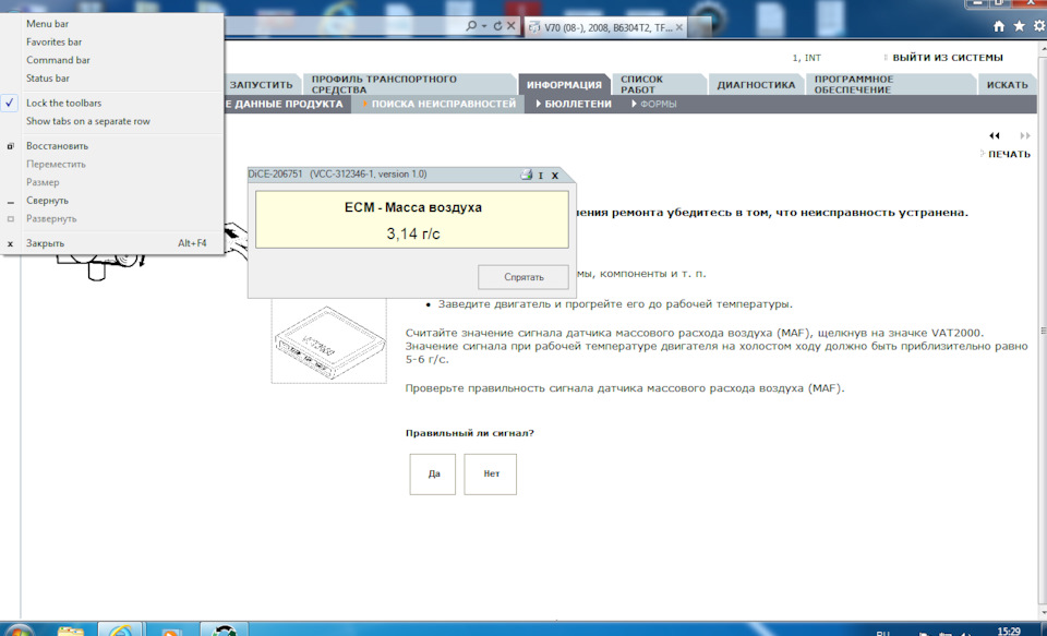

Не штатно работает на холостых . Вот видео , остальных параметров.
[automerge]1675106458[/automerge]
Работает не ровно. Вот по лямде

Благодарю , за дельный совет . Не надо забывать , что еще и ГБО установлено .Кстати да.... Банально посмотри на счётчики пропусков зажигания.... Обороты будут плавать, лямбда болтаться.... Если с ними все ок, начинаем откидывать датчики по очереди, начиная с расходомера.. и уже на основе этих данных думать. Ну и самое простое, дунуть дымом во впуск, посмотреть дырки (называется опрессовка впуска)
