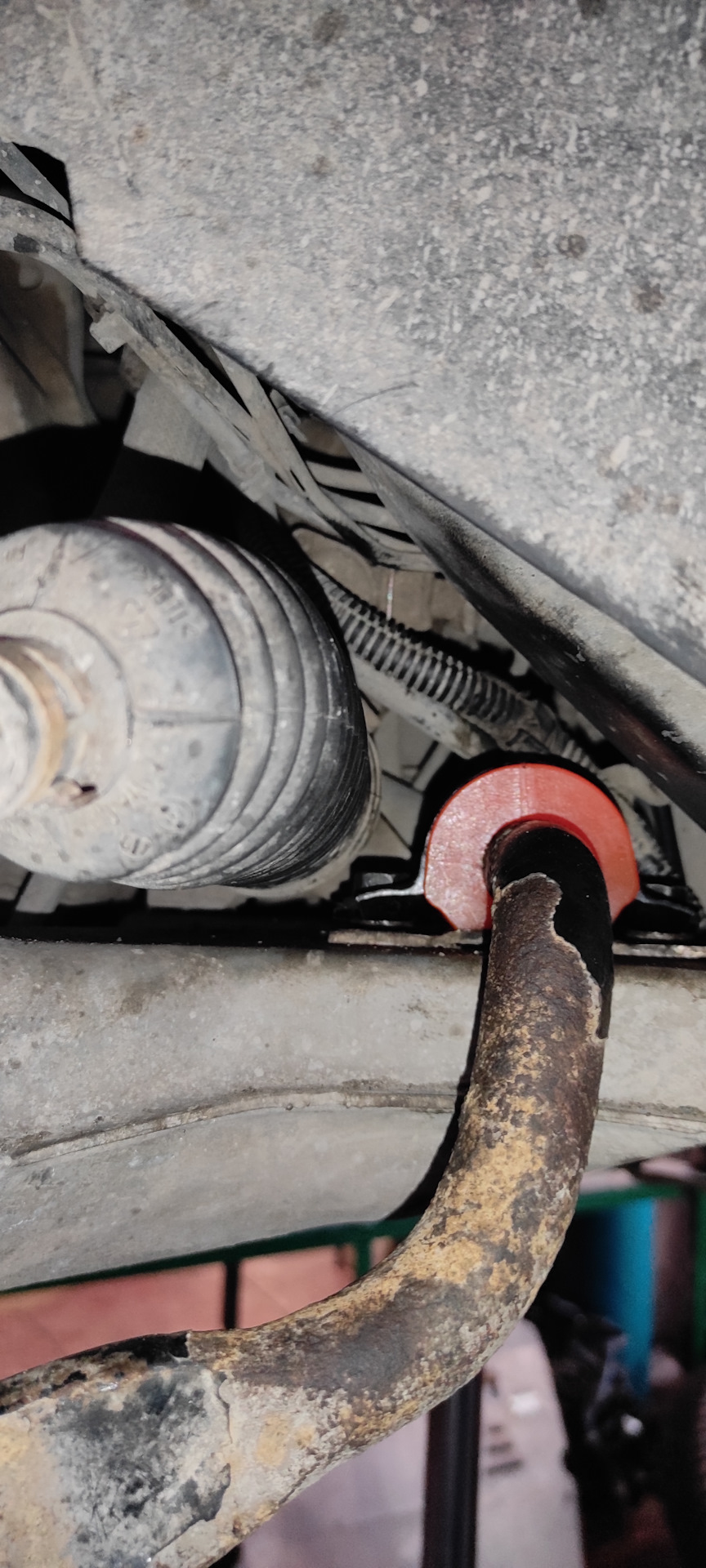

вроде их радостно меняют, но не понятно, как вообще в этом раскладе железка стабилизатора держится и не уезжает в сторону, ведь ремонтные втулки уже не приварены к железу стабилизатора?
Все зависит от того, как менять и как зажать втулку. У меня вот так сделано:
в декабре будет 2 года и 30 тык, как их поставил. Ничего не уходит. Не клеил и не варил, дополнительными хомутами не зажимал.
Как поживают втулки зимой, ты много ездишь в это время? лет 15 назад ставил полиуретан в подвеске, он прекрасно отбегал лето, но зимой одервенел и разрушился.. мне кажется. чем сильнее зажать втулки, тем быстрее они разрушатся..оригиналы не сказать. что так супер зажаты, резина хорошо играет и это можно видеть при обжатии подвески.
Спешали фор ю:
Температуры ниже -30С спокойно пережил на них. Две зимы. Одна зима - каждый день на работу в город и с работы.
