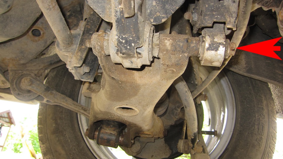

Brutus написал(а):
Какие именно несколько попадают?
Смотри на фото по ссылке, там у колеса видно нижнее крепление амортизатора (не по стрелке, просто такая ссылка, фото не мое). Не понятно, что ты имеешь ввиду. Там рядом несколько с айлентов в рычаге.
