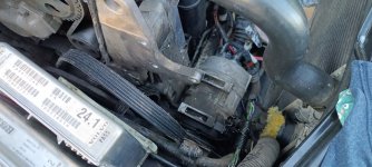

А перед отстрелом кронштейна,нужно же отстрелить" гену" и насос ГУРа?Нет?
@pavel Chasov-Yar, скорее всего да. У меня по-моему то ли нижние, то ли верхние болты крепления генератора заодно и являются болтами крепления кронштейна. У вас может быть немного иначе. Но наверное тоже как-то наподобие. В любом случае если есть чем снять ремень, то отвернуть несколько болтов - это уже тривиальная задача
Что значит,если есть чем снять ремень?Если я сниму агрегаты и кронштейн,тем самым я ослаблю ремень.И потом установив на место навесное,выставить кронштейном натяжки насоса ГУРа натяжение приводного ремня?Или нет?

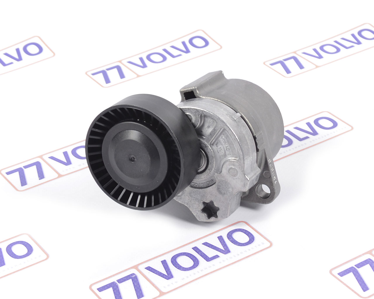

Там автонатяжитель ремня. Его нужно сначала отвести в сторону, используя либо специальный ключ, либо что-то колхозное, ослабить ремень и снять его. Тут даже главное не снять, а надеть его потом. Откручивать агрегаты с натянутым ремнем -- плохая идея, если Вы это имели в виду.
Имеется ввиду отвести в сторону обратную натяжке,натяжитель приводного ремня и снять его
Да. Ролик натяжителя пытается провернуться под действием сильной пружины, таким образом придает ремню натяжение. Чтоб убрать это натяжение и скинуть ремень с агрегатов, нужно вставить специальный ключ с битой торкс в отверстие на корпусе (на фото выше видно гнездо под торкс) и, используя рычаг ключа, повернуть, шкив натяжителя отойдет в сторону и перестанет давить на ремень.
Вот такой ключ (это косячный аналог оригинала):
Некоторые используют отдельную биту торкс, вставленную в ключ с торцевой головкой (через бумагу, чтоб бита не выпала). Либо приваривают биту к стальной полоске.
Я снимаю просто с помощью г-образного ключа torx t60.
Club Volvo. Ru - Крепление бачка маслоотделителя?
Короткий конец в натяжитель, а на длинный какую-нибудь трубу (свечной ключ как вариант) для увеличения рычага.
Места там мало, неудобно, но что поделать..
Натягивать ремень с помощью прикручивания агрегатов действительно идея не слишком хорошая на мой взгляд. Можно резьбы в блоке испоганить

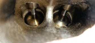

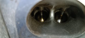

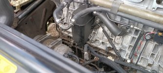

Ребята ,гляньте на фото впускных клапанов,пробег 220 000,как состояние?Club Volvo. Ru - Крепление бачка маслоотделителя?Club Volvo. Ru - Крепление бачка маслоотделителя?Club Volvo. Ru - Крепление бачка маслоотделителя?Club Volvo. Ru - Крепление бачка маслоотделителя?Club Volvo. Ru - Крепление бачка маслоотделителя?Club Volvo. Ru - Крепление бачка маслоотделителя?

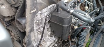

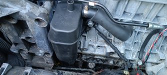

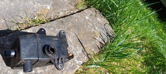

Чистка ВКГ продолжение.Добрался и снял бачок маслоотделителя.Перемываю снятое,убираю Длинная трубка ,от бачка маслоотделителя," дышит" свободно .
Что-то я не понял, это через какое место надо посмотреть? :face__palm
