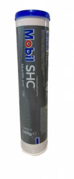

Коллеги, а просветите ещё вот насчет чего.
Чем надо мазать шлицы втулки угловой?
У меня есть вот такая смазка
Mobilith SHC 100 на литиевой основе.
Club Volvo. Ru - Лязг сзади при разгоне
В описании, к сожалению, нет ни слова о совместимости с резинками.
Не хочется сразу загубить сальники.
Или прям надо заказать оригинальную
1161748?
