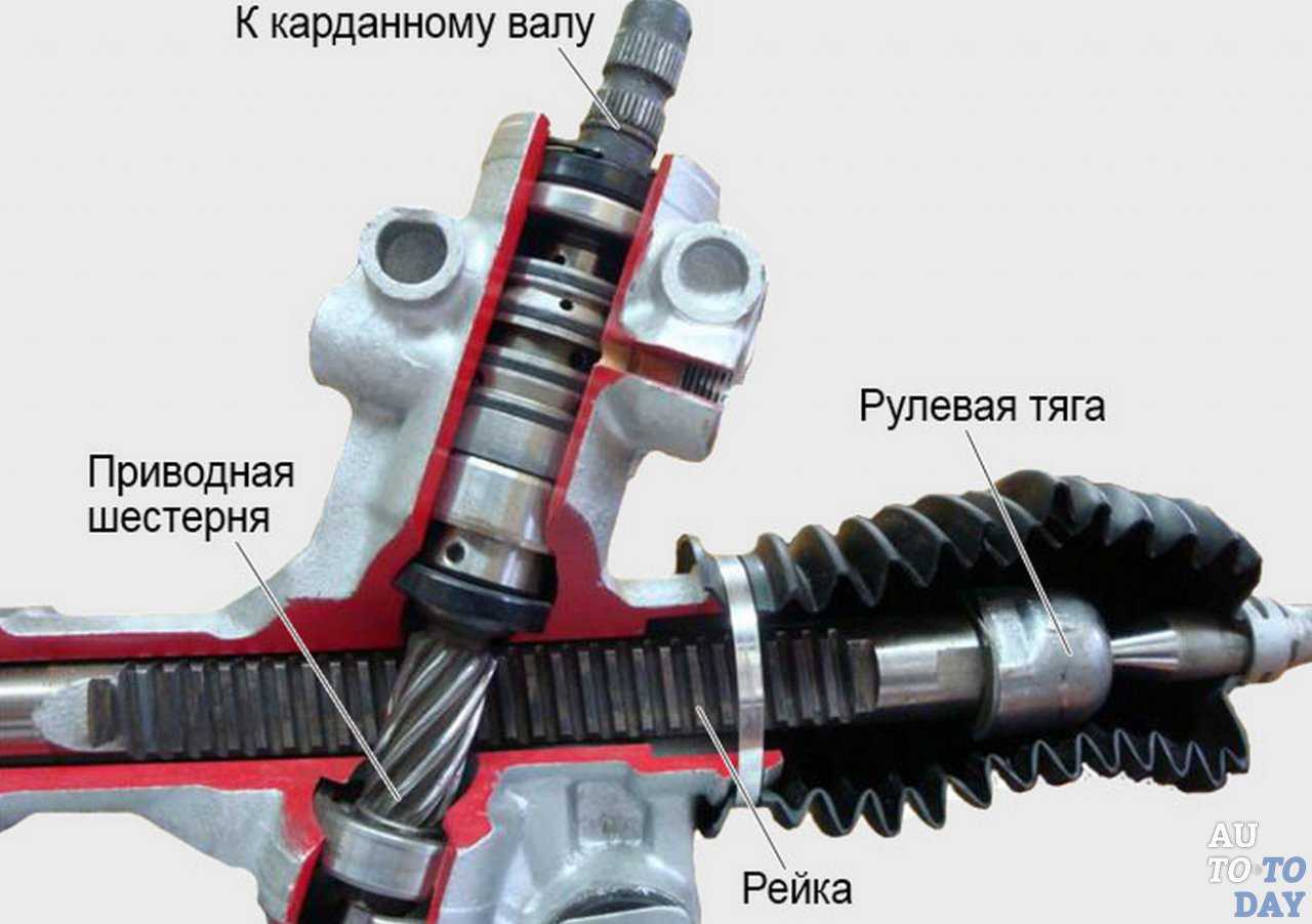

Собственно, автор видео его и не фиксирует, а просто откручивает тягу трубой, зажимая ее болтами. Это неправильный метод?
куда вы утилизируете приложенный к тяге момент? Что держит рейку с зубами от проворачивания, вал золотника, по совместительству шестерня. А потом начинаются вопросы, у меня рейка не выпивает ,но закусывает... ))
как там ,дайте мне точку опоры и я переверну землю...
@Robert, то есть, проблема в том, что без фиксации при проворачивании может повредиться шестерня, либо зубья на рейке?
Нет , пружинка или гайку выбьет . Но на р2 этого нет , можешь смело менять за 1тр .
А так да замена тяги + 0.5 от работы замены наконечника это нормально Ибо проще выкрутить тягу из наконечника чем откручивать вечно закисшие гайки и может ещё с резьбой .

Ну смотри ты купил тягу и наконечник , надо только оставить пыльник и гайку на тяге . Так , ведь тяга без гайки продается . Да делов , снять тягу с наконечником . Дальше разобрать в тисках и собрать обратно . Это тоже делает слесарь и хочет получить зарплату . Небольшая сумма ну 300 р . Что тут хай подняли . Можете делайте сами , нет ну 300 не те деньги что бы так возмущатся . Это ещё цены не подняли , как вся страна наша , за это , за то .
@Kertman, Игорь, какую гайку? Которая пятак через пружинку прижимает? Не думаю, что её выбьет, а если выбьет, то ппц резьбе.
@Janvar, зубчатый вал рейки прижимается к шестерне через пробку специальную. Степень завёрнутости гайки влияет на действие пружины, которая давит на пробку, а та -- на вал рейки, который прижимается к шестерне. Т.е. там определенное натяжение должно быть. Поэтому если придать крутящий момент валу, то он будет передаваться на эту пробку, действовать на зубья вала рейки и шестерни. К тому же, при фиксации могут поцарапать вал.
Как всё сложно , да гайку которая прижимает через пружинку втулку которая прижимается к валу . Вот её на р3 может с резьбы сорвать на гайке , не в корпусе .Все остальное не повредится .

Эти гайки пластиковые и так выбивает из резьбы , ямы удары и тд . Ведь есть ремонтные гайки с пружинками . Да пружинки и так сами лопаются на 2-3 части .

Как нет , есть все как на р3 , только не сломает . Отдай 1250 за каждую сторону и успокойся . Это замена тяги 1000р + 250 наконечник . ну и схождение надо делать будет.

Прикладывая существенные усилия для демонтажа всегда надо понимать куда идёт ответная часть усилия. Иначе может быть так
Все мандец
Что мастер, сделали?
Нет, сломал....
И это ещё хороший вариант))
Я уже совсем запутался. Один говорит можно, другой нельзя. То пружинку с пробкой выбьет, не смотря то то, что на р2 ее нет.. Ну вас нахрен, пойду спать :)
А ты не запутывайся. Для снятия тяги нужно ОБЯЗАТЕЛЬНО фиксировать реечный вал рейки от прокручивания. Если плохо зафиксируешь и на вал будет передаваться вращающий от демонтажа тяги момент, то это плохо, т.к. все это будет передаваться на прижимную пробку (не помню как она официально называется), на гайку и самое главное -- на зубцы вала и шестерни. К тому же шестерня сидит жестко в корпусе распределителя и момент будет передаваться на внутренности распределителя. А для самой фиксации вала нужен нормальный инструмент и руки. Многие держат чуть ли не газовым ключом, оставляя риски и заусенцы на реечном валу, который должен быть ровным и отшлифованным. То, что у тебя на видео человек легко открутил тяги, -- ничего не значит, сам понимаешь. Он может ее только вчера поставил и снял ролик, типа как он менял :) Тяга может закиснуть и для ее откручивания нужно приложить достаточное усилие. Наличие хотя бы небольшого кол-ва воды под пыльником -- частое явление. Короче, при откручивании тяги вал рейки нужно держать крепко, но нежно :) Т.е. нужны нормальные руки и инструмент, который не покоцает вал.

Да там в смазке всё. Ну можно убрать её и что-то резиновое подложить по идее, если нет феньшуй-ного инструмента. Изоленты там явно не пара витков понадобится. Но это если ТЫ будешь делать для себя любимого. А будут ли так заморачиваться на сервисе? :victory:

P.S. На фотке -- с обратной стороны реечный вал к шестерне прижимает пробка, о которой я говорил. Эта та пробка, усилие которой регулируется степенью утопленности гайки. А гайка та -- которую любят затягивать при появлении стуков: да так, что руль не может сам возвращаться или даже его начинает закусывать и клинить :)
