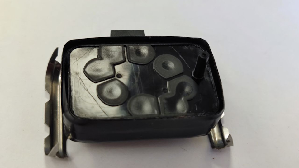

Запутался в терминологиях, датчик - устройство к которому подходит кабель питания, на сколько я понял, он рабочий, а вот плотный гель на нем видимо подлежит замене? Об этом речь?
Фото из интернета, на нем прозрачный гель.
Эта прокладка - часть датчика, если она со временем отклеилась от датчика то датчик подлежит замене , отдельно она не продается, заводская технология это заменить датчик в сборе поэтому стекольщики не обязаны ничего восстанавливать, это добровольная опция. Можно попробовать восстановить, есть специальные жидкости , но это уже не к стекольщикам. Смотрите как датчик прилегает к стеклу, не должно быть никаких пузырей ни со стороны стекла ни со стороны датчика.
