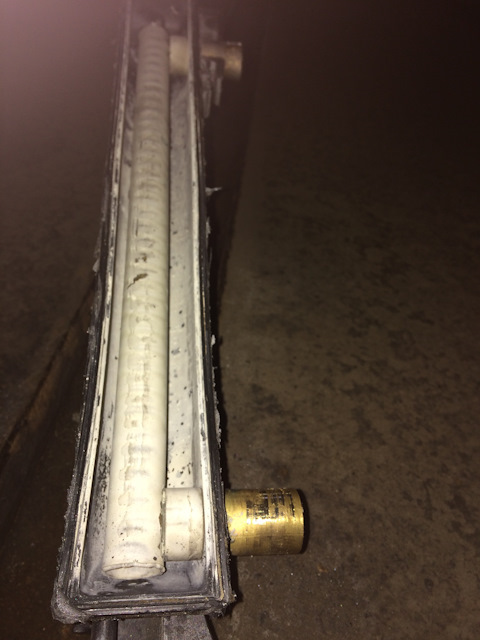

Господа, решил тут превентивно поменять радиатор, так как мой уже хрупким стал. Купил на первый взгляд самое приличное из неорига - Behr/Hella 8MK376774231. Хорошо бы Valeo, но их ни в продаже, ни на заказ нет.
Сначала купил, а теперь начал его изучать и возник вагон сомнений. На FCPeuro жаловались, что у него крепления вентилятора плохие, но там радиатор made in india, а мне достался аж китайского производства. Крепления у него на вид получше сделаны, но вот с теплообменником АКПП беда какая-то - вместо радиатора в радиаторе там просто двойной медный цилиндр, примерно как тут https://www.drive2.ru/b/455100783071856620/.
Сам радиатор вроде нормально выглядит, но вот за АКПП боюсь. Да и если менять - то на что? Оригинал стоит дороговато, на Nissens в последнее время есть жалобы. Или будет нормально работать?

Благодарю за информацию. По ссылке товарищ Мозг обнаружил видимо пластиковый теплообменник жидкости акпп в радиаторе двс.
Выход видится однозначный- не использовать встроенный модуль охлаждения в пользу отдельного выносного.

Вопрос в том, как в нем организован теплообменник жидкости акпп в радиаторе двс. Судя по приведенной вверху конструкции не оригинала, куда как лучше будет работать выносной теплообменник в виде отдельного радиатора.

volvo Behr/Hella может отличаться от просто Behr/Hella, и без лейбла вольво может оказаться совсем другой конструкцией.
