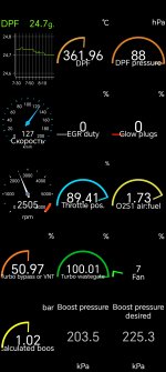

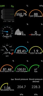

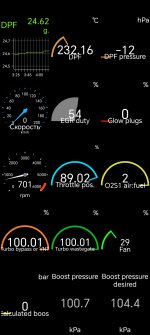

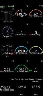

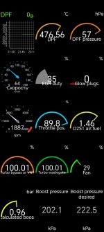

Вот скрины по давлению наддува.
При плавном ускорении есть разница между расчетным и реальным, порядка 10% в среднем. На холостых минимальная разница. При движении на круизе разница практически отсутствует.
Есть какие нибудь соображения?
А датчик TMAP который стоит на интеркулер может быть причиной? Его я так думаю и не чистили никогда. ( туда правда хз как подлезть, чтоб снять)
Может. Он как раз и измеряет фактический наддув. Но по скринам не похоже, что он прям умер. Возможно подглючивает иногда.
Если он умер фиксируется код неисправности. Если врет в каком то диапазоне то нет. К стати может ещё и расходомер подвирать. Самый простой способ замена на заведомо исправный.
Левый нижний параметр "Calculated boost" (в барах) -- это должно быть абсолютным давлением в коллекторе. В ВИДЕ и в ECM это показание берется с датчика TMAP. Поскольку датчик установлен до дросселя, то там не должно быть менее 0,98 бар (т.е. одна атмосфера) с учетом погрешности и на уровне море. С другой стороны эта же ELMка выводит в килоПаскалях вроде бы похожие значения фактический/желаемый наддув. Как-то не сходится. Лучше в ELMке поискать не экран с параметрами по турбине, а чтение показаний с TMAP "напрямую". Ну или читать это дело через вольвовский DiCE. Возможно, что TMAP подгоняет пургу..
Или Calculated boost -- это наддув "сверху", т.е. относительно атмосферы. Но разве у Вольво бывают турбины, которые могут дуть атмосферу?
Да. Это относительный наддув (проверяется сравнением с "boost pressure"). Возможно подустал датчик и занижает. Надо заменить на 100% исправный и проверить. Если он -- то заменить. Мойка навряд ли поможет.
Получается, что на этом моторе турбина штатно может дуть более 1 атм??
Я сегодня поездил на 3 тыс оборотах, чтобы прожечь dpf ( было 26 грамм)
Итого с нулем сажи.
Calculated boost = 0,96 - 1,06 при тех же значения расчетного/реального давления. НУ и пободрее поехала соответственно.

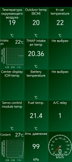

Что то я не смог найти давление TMAP через eml.
Только температура. На сколько я понимаю он стоит ДО интеркулера судя по температуре, а не после
  • Club Volvo. Ru - Ошибка ECM-P029900– low boost. Клапана турбины заменены...
    140.4 KB · Просмотры: 3
Я бы попробовал заменить на другой тогда
Почему Вы так решили? Потому что температура совпадает с забортной?)
В том то и дело что нет заведомого рабочего на првоерку. Новый денег стоит + снимать нужно бампер, все дела, так сверху не подлезешь. Надо понимать он/ не он
Да))
