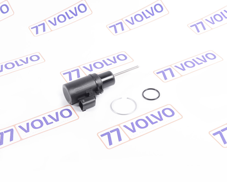

Словил вчера вот такой сюрприз. Подскажите как проверить какой из датчиков барахлит? Тот, что на вакуумнике установлен, или лягушка под педалью?
Потому что Vida ругается на оба, а ошибки выскочили одномоментно. Стопы загораются при малейшем нажатии на педаль, соленоид рычага акпп щелкает без проблем, если чуть сильнее нажать - слышно, как включается насос абс. Но что мне показалось странным, что насос работает еще несколько секунд после того, как отпустишь педаль. Может это нормально, но мне кажется раньше не было так, хотя могу и ошибаться.

Ошибка по датчику на вакуумнике. Но перед заменой лячше проверить в ВСМ в Расширенном монтаж лягушки

И еще вопрос, датчик 30665607 от s40 можно ставить? Бегемотовский 30742306 каких-то неадекватных денег стоит. На драйве читал, что люди ставили, но вдруг там есть подводные камни.

@Janvar, есть ATE-шные датчики, они, по-моему, и идут в оригинале
[automerge]1559288100[/automerge]
ATE 03.0655-0007.2
[automerge]1559288238[/automerge]
@Janvar, можно и старый реанимировать. у горбатого датчика вскрывается небольшой участок и погружается в спирт, потом несколько раз подвигать шток, оставить на какое-то время, потом еще раз шток подвигать, если проблемы были в окислах, то поможет (мне помогло). Датчик сушится и вскрытая часть закрывается с использованием герметика.

ATE 03.0655-0007.2
Да, вот он как раз для S40, и стоит ~2400р. А для бегемота по каталогу идет 03.0655-0005.2 за 8 тыщ.
Если можно поставить новый от S40, то проще так и сделать, чем разбирать его.

понять бы, чем 03.0655-0005.2 отличается от сорокетовского 03.0655-0007.2

по каталогам не подходит сорокетовский 03.0655-0007.2 на xc90

Оригинальная замена оригинальному тормозному датчику
Было дело… Накрывался у меня датчик тормозной… Делал об этом запись Мне нужен был датчик под номером 30742306. Он стоит неплохо… На сегодняшний день(31.10.16) он стоит от 6800 р. до 8500 р. Конечно,…
www.drive2.ru
Но тут какие-то совсем другие артикулы на самих датчиках, экзист их вообще не знает.

артикулы могут быть уже "мертвыми" и даже не биться (замена). если человек на drive2 поставил от сорокета, то, получается, и ate'шный аналог сорокетовского подойдет.
[automerge]1559290773[/automerge]
осталось только проголосовать (или не проголосовать) Вашим кошельком
[automerge]1559290959[/automerge]
можно снять тот датчик, который стоит, и помыть в спирте, наверное можно даже не разбирать, через уплотнение штока все равно спирт будет входить/выходить (сушить только долго придется). Или просверлить маленькое отверстие, а после мойки заделать. если не поможет или даже датчик умрет -- просто поставить его обратно в усилитель и покупать новый.

@Janvar, мое мнение, что в Вашем случае лягушка навряд ли виновата. Если педаль отпущена и стопы не горят, а начинают гореть буквально когда чуть-чуть нажимаете педаль, если работает круиз (в те моменты, когда датчик положения не глючит), то тут явно виноват датчик. У меня он тоже глючил не постоянно, в основном отрубался в более холодную погоду. Когда начнет действовать на нервы часто неработающий круиз -- замените.
