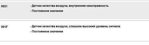

Сам в шоке от количества

  • #14
Надо стирать коды и смотреть какие активные остались, слишком много их накопилось. Пока все подтверждается - нет связи с lsm и с сиреной с модулем люка. Проверяйте lin и питание на lsm, если все ок менять блок. По сирене скорее всего сама сирена под замену
остались в основном те у которых постоянное значение было
что такое lin и lsm и как их проверяют? сирена где находится?
