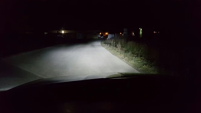

Вот такие, с мелкими диодами, выстроенными в ниточку, должны светить лучше прочих. На али я пока не могу найти хороший вариант с заказами и отзывами - видимо не так давно начали появляться. Большие и мощные чипы много светового потока из-за расфокуса теряют, а эти более-менее повторяют расположение нити накала.
Поставил такие на рабочую Митсу L200. Фары рефлектор FF (free form). По сравнению со штатным галогеном - огонь!
Грязь не высыхает на стёклах. Омыватель её неплохо смывает.
А если вообще сравнивать, то тоже весьма неплохо. :)
На XC70 подобное в дальнем уже пару лет пользую. Там просто 100% удовлетворение светом.
... и естественно это всё светит туда куда и должно, - на дорогу. А не в космос :)
