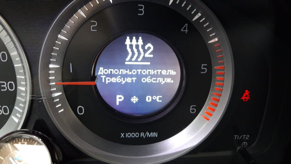

Привет вольвоводам! Хочу поделиться своими наблюдениям. Я год ломал голову, менял аккум., по такому же поводу( без изменений) А всему причина WEBASTO.(КОРОТЫШ) После включения котла на таймер ,не всегда запускалась, и писала что "заряд аккум. маловат" . Иногда котёл запускался. Так я ломал мозг всю прошлую зиму. Пока не написала что " Отопителю нужен ТО"-котёл умер. Всё встало на свои места. Диагностика "вида" пишет ошибку когда выйдет это предупреждение. Joxi (204 kb) закачан 19 декабря 2022 г. Joxi На Дрйве2 у меня описано с фотками.
[automerge]1671467750[/automerge]
WEBASTO TT-Vevo. Неисправность. Решение.
Вышла из строя Вебаста другого авто, но пишу в этот БЖ, так как тут больше читателей, а значит много кому может помочь. Имеется Volvo XC60 D5 2011 года (На Драйве есть, но бж не ведется). Перестала …
www.drive2.ru

Вы уверены что причина в этом? Вебасто блокируется при нескольких несостоявшихся пусках.
