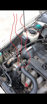

Вообщем снова здравствуйте, дымит в районе грм, на скрине обозначил, оттуда как будто дым "высасывается" наружу, по запаху не похоже на антифриз/масло (хотя насчёт запаха масла не уверен, не обдышался ещё этим запахом), и также, есть идентичный запах в салоне, но в салоне он отчётливее - выхлопной, могут ли эти две вещи быть связаны, или к примеру первая - проблема с узлом грм (сальники протекают маслом и оно испаряется) + где то в выхлопной системе дыра?
Также когда холодный двиг запускаю, в районе выпускного коллектора сначала поддымливает но через секунд 5 дым пропадает и в том районе больше не дымит, только вот с области грм
Club Volvo. Ru - Поддымливает в районе ГРМ + запах выхлопа в салоне
@jenotsxs, в районе выпускного коллектора возможно прогорает прокладка. На холодную зазор больше и дым проходит. Потом прогревается, зазор уменьшается и перекрывает поток.
В районе грм - прямо на холодную начинает дымить или когда прогрет мотор? Насколько интенсивно? И это точно дым, а не масляная взвесь например со шкива насоса гур?
вскройте кожух грм и видно будет как можно скорее причем
там на одном болте крепится правда неудобно
скорее всего масло где то потеет и сгорает сразу в районе выхл коллектора дымок
а в салоне вонят выхлопными газами п одругой причине
